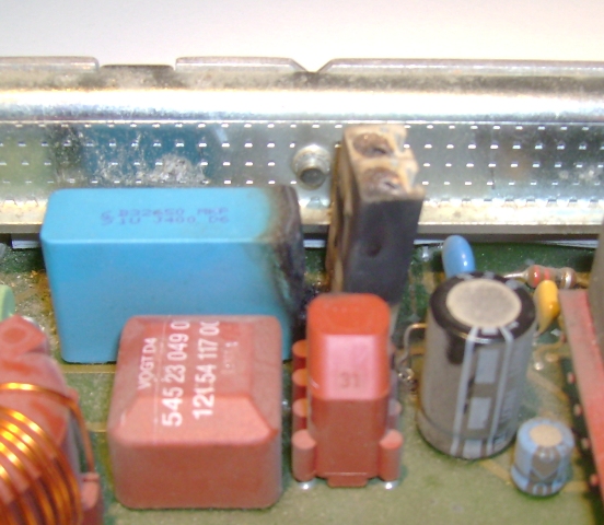

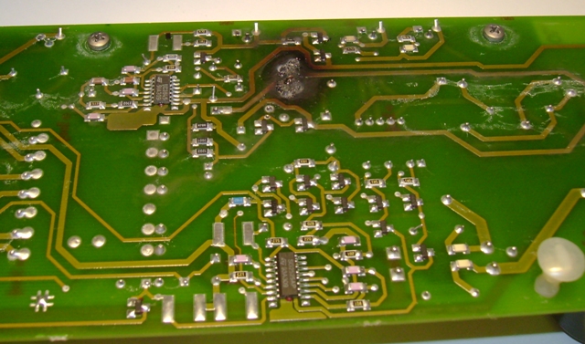

Salve a tutti.
Devo riparare una scheda di alimentazione di una bilancia elettronica uso alimentare (tanto per intenderci quella che viene utilizzata per pesare ad es. gli affettati) che ha subito un cto cto secondo me causato dalla polvere accumulatasi negli anni che ha poi assorbito l'umidità dell'ambiente.
Secondo voi la scheda è riparabile?
Devo sostituire anche altri componenti oltre quelli visibilmente danneggiati?
Mi date una mano ad identificare esattamente i componenti danneggiati (tipo e valore) per acquistarli e sostituirli?
Grazie mille in anticipo.
Posto alcune foto.
Particolare fronte 1
Particolare fronte 2
Particolare retro

Per il condensatore può andare bene questo modello secondo voi?

Secondo me è meglio questo.

Grazie per la risposta Foto Utente555....in effetti è proprio quello il condensatore esatto!!!
Non riesco a trovare il componente marroncino VOGT D6, mica sai dov'è possibile reperirlo?

Il componente marroncino al 99% è un Common Mode Choke e puoi trovare anche quello sempre su RS.
Ad esempio questo.
Il problema è che non so il valore di quello che hai tu. Vediamo se c'è qualcun altro che ce lo dice...
Ripensandoci bene, quel componente è praticamente impossibile che si bruci. ;-)
