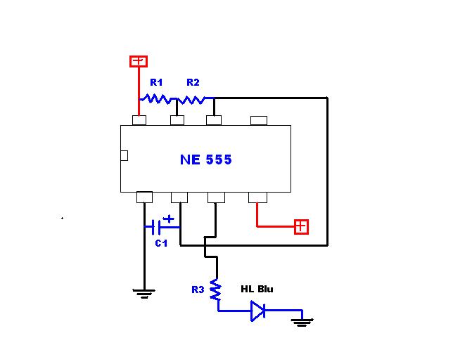

appena entrato a far parte del forum volevo chiedervi alcune delucidazioni in merito ad un circuito che intendo realizzare di cui allego l'immagine.
il problema è che al momento con i valori:
R1= 10K
R2= 200K
R3= 22Ohm
C1= 22microF
riesco ad ottenere l'effetto desiderato (4 secondi ON/4 secondi OFF), ma non trovo il metodo per far consumare meno la batteria.
Ho avviato il test alle ore 10:00 e alle ore 17:00 dello stesso giorno aveva già smesso di funzionare.
Il tutto provato con una batteria da 4,5V.
Per me andrebbe bene utilizzare anche una Batt da 6V. e/o altro componente Integrato. (con i transistor NPN/PNP è una tragedia, i lampi sono bassissimi di intensità ed alcuni di quelli già provati non funzionano come vorrei.
Cortesemente visto che non dormo più :)) aiutatemi in merito al problema.
Grazie mille per le risposte.

Quando il led e` acceso, che tensione hai sulla resistenza da 22ohm?
Devi cercare di essere piu 'preciso; con quei valori intanto, i tempi risultanti dovrebbero essere T1 3.2 e T2 3.04 per una frequenza di 0.159Hz. R3, a occhio, mi sembra un po' scarsina.
Quale tipo di batteria hai adoperato? Quali sono le caratteristiche del led?

allora per essere più precisi, il led da me utilizzato è un classico led Blu ad alta luminosità quindi se non ricordo male 3,5V 20mA.
la R3 l'ho messa da 22 Ohm per avere la piena luminosità del led ed anche perché con altri valori si vede azzurra e non blu. Da ultimi calcoli se alimento a 6V dovrebbe essere da 130 Ohm (correggetemi se sbaglio)
Quando il led è acceso la tensione sulla R3 è di 1,16 volt.
le batterie sono 3 LR41 a bottone collegate in serie.
Spero di riuscire a risolvere con il vostro aiuto in quanto vorrei mantenere l'effetto attuale
Circa 3,5sec.ON/3,5sec OFF, massima luminosità del LED e utilizzare le stesse batterie.
Al max se necessario 6V. quindi 4 batterie a bottone in serie.
Grazie Ancora

Ma allora come si spiega che alcuni gadget tipici Cinesi quelli con i "COB" Chip on Board con lo stesso led blu 5mm e con batterie serie da 3 (L736, il produttore dichiara 24mA) durano 300 ore ???

ho appena letto i mA sul led quando è acceso = 9,5mA con tensione di 4,5 volt.

ho provato tutti i circuiti presenti in rete ma nessuno soddisfa le mie esigenze.
nessuno di voi ha qualche schema da postare ? magari con qualche altro IC con alimentazione max 6 volt e che consumi poco utilizzando sempre la stessa tipologia di led ?

Ma tu sei sicuro che il gadget cinese utilizzi un 555?
