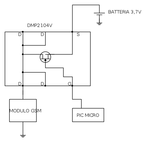

Messaggioda Foto Utentericello9 » 24 set 2012, 9:06
Il canale P DMP2104V lo vedi qui http://www.diodes.com/datasheets/ds30942.pdf . Con 3.7 di gate puoi arrivare tranquillamente a 1 A ed anche a 2 (assicurati di leggere la nota 4).
Lo schema risulterebbe così?
MArcello.

[9] Re: Calcolare la Rb per un BJT
Messaggioda Foto Utentesimo85 » 24 set 2012, 9:42
In principio così:
Ma il micro a che tensione di alimentazione lo alimenti?

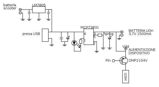

[10] Re: Calcolare la Rb per un BJT
Messaggioda Foto Utentericello9 » 24 set 2012, 10:05
Il micro lo alimento sempre con la batteria al litio da 3,7V.
Questo è lo schema d'alimentazione:
