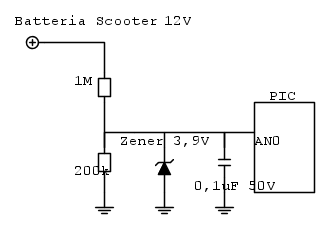

dovrei misurare il livello di tensione della batteria del mio scooter con un pic18.
Ho pensato di utilizzare un partitore di tensione che mi adegui il livello di tensione da misurare per non danneggiare l'ingresso analogico del mio PIC.
Infatti la tensione della batteria è 12V mentre il PIC l'ho alimento con un'altra batteria da 4,2V.
Ho pensato che come protezione potrei mettere un diodo zener in caso di sovratensioni, e in particolare questo:
http://docs-europe.electrocomponents.com/webdocs/10c0/0900766b810c0827.pdf da 4,3 V.
Cosa ne dite? E' corretto il mio ragionamento?

[2] Re: Diodo zener
Si, la soluzione è corretta.

[6] Re: Diodo zener
Secondo me, però, lo Zener non è veramente necessario: gli ingressi analogici di quegli integrati in genere sono già protetti internamente da diodi (da verificare sul data sheet). Piuttosto, dimensiona bene il partitore in modo che in caso di tensione eccessiva all'ingresso, la corrente entrante nell'ingresso del PIC sia sufficientemente limitata.

[7] Re: Diodo zener
Bè il trimmer una volta che lo regoli poi lo lasci li fermo quindi non credo che possa causarti problemi, non è come il potenziometro che si usa per regolare il volume di uno stereo.

[8] Re: Diodo zener
Se alimenti il micro a 4.2V il mio consiglio e` di scendere con il partitore dalle parti di 2.5V, mettere eventualmente uno zener da 3.9V e un condensatore in parallelo all'ingresso del micro.
Escluderei anch;io i trimmer, specie in un ambiente difficile come una moto (vibrazioni, polvere...)

[9] Re: Diodo zener
Così può andar bene ho meglio un elettrolitico?
Per dimensionare il partitore di tensione al fine di ottenere una tensione di 2,5V e una corrente all'incirca di 1uA

[10] Re: Diodo zener
Cosi` dividi la tensione a 2V, ma va bene lo stesso. In ogni caso dovrai fare una calibrazione a software per compensare la tolleranza delle resistenze.
Il valore delle resistenze dipende dal consumo all'ingresso dell'A/D, che dipende dalla frequenza di conversione.
Il condensatore con quelle resistenze direi che vada bene, anche 1uF a film puo` andare, cosi` attenua di piu` il ripple causato dalla ricarica
