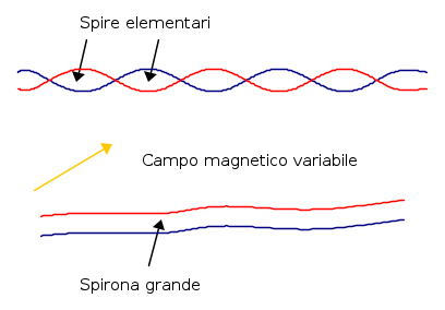

Messaggioda Foto UtenteIsidoroKZ » 8 ott 2012, 14:25
VRI ha scritto:Non mi è chiaro perché si riduce l'induzione :(
Avevo cominciato una spiegazione semplificata, poi era ancora troppo complicata (richiedeva di usare l'orientamento di una superficie nello spazio) e ho provato a semplificarla ulteriormente.
La spiegazione a due spanne e` la seguente: considera la figura di sotto
In basso ci sono due conduttori non twistati che formano una spira con un'area grande che raccoglie un eventuale campo magnetico esterno che induce una tensione proporzionale all'area della spira.
Nel caso twistato invece ci sono tante spire elementari. Se sommi l'area delle spire elementari viene un valore totale che e` piu` o meno come il caso non twistato, ma in questo caso ogni spira elementare e` collegata in opposizione di fase alla spira successiva: la tensione indotta su una spira viene cancellata da quella indotta sulla spira successiva, ammesso che le spire siano uguali e il campo disturbante uniforme.
Per una proprieta` di reciprocita`, se un oggetto e` meno sensibile di un altro al campo esterno, allora emette anche di meno. Se una struttura e` meno suscettibile ai campi esterni ed emette di meno vuol dire che se ne possono mettere due vicine e non si disturbano (troppo).
L'induttanza del circuito diminuisce, ma tipicamente aumenta la capacita` parassita fra i due conduttori e diminuisce l'impedenza caratteristica.
