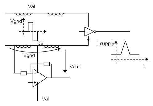

Ci sono due o tre ragioni per farlo, piu` una. La piu` una e` che non si chiamano masse, la massa, se c'e`, e` unica: vedi qui.
La ragione di base e` che i circuiti digitali consumano correnti impulsive, che circolano su alimentazioni positive e negative (riferimento). Se ad esempio un amplificatore ha in comune il conduttore di riferimento che serve anche la parte digitale, si ha una cosa di questo genere:
Uno crede che la pista di 0V sia tutta a 0V. In realta` qualunque conduttore ha almeno una induttanza parassita, e quando c'e` lo spike di corrente della porta logica, come indicato nella figura Isupply, sull'induttanza della linea di 0V salta fuori una tensione come quella rappresentata da Vgnd.
Questa tensione e` nella maglia dell'operazionale, e anche se all'ingresso non c'e` nessun segnale, all'uscita si trova un disturbo.
Le altre ragioni sono l'accoppiamento magnetico e quello elettrico (diafonia) ma queste un'altra volta.

Ok, quindi se ho ben capito il riferimento (0V) se è in comune tra parte analogica e digitale può provocare problemi di rumore che vanno ad impattare sulla parte analogica.
Per quanto riguarda quindi la progettazione di uno stampato che utilizza sia una parte analogica che una digitale (il caso che ho proposto nel primo post di un microcontrollore che deve gestire entrambe le cose) devo avere cura di separare i due potenziali di riferimento?
Entrando più nella pratica, devo separare fisicamente il riferimento analogico da quello digitale anche se provengono dalla stessa alimentazione?
