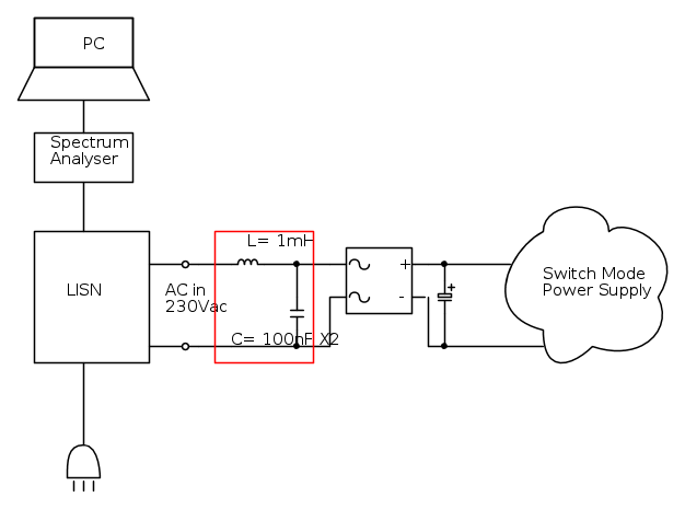

Ho realizzato un alimentatore switching, AC/DC.
Vin: 230Vac
Vout:12V
Pout max: 1.2W.
Voglio però concentrarmi sul FILTRO EMC che ho utilizzato.
Dato che la potenza è relativamente bassa, avevo pensato di realizzare una semplice cella LC che quindi immagino sia efficace principalmente sui disturbi di modo differenziale.
Questo quello che ho realizzato:

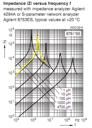

L'induttanza che ho utilizzato è questa

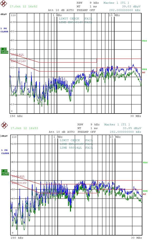

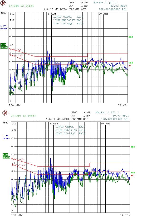

Il risultato della emissione è questo:
A questo punto essendo fuori maschera ho fatto delle prove alternative.

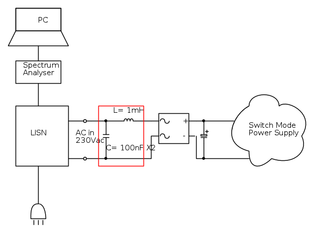

Ho invertito la posizione di L e C ottenendo questo:
E ha dato questo risultato:
Come si vede MOLTO BELLO per una fase e assolutamente fuori maschera per l'altra.
Questione 1: come mai si ha questo sbilanciamento nel filtraggio se... spero... sto considerando disturbi differenziali?

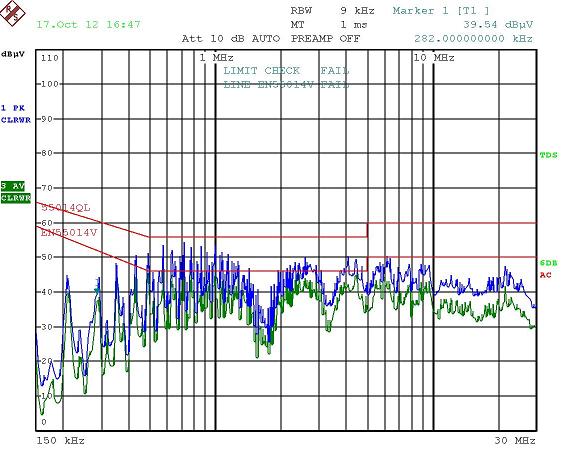

Dicevo che ho provato ad aggiungere un'altra induttanza.
E ho provato questo filtro:
E questo è il risultato (simmetrico per entrambe le fasi, quindi posto solo un grafico):
PAZZESCO!!
Alla fine le due induttanze dovrebbero essere in serie... mi aspettavo un bel filtraggio.
Ma il grafico è bello dopo 1 MHz ma salta fuori il "pennacchio".
Boh!

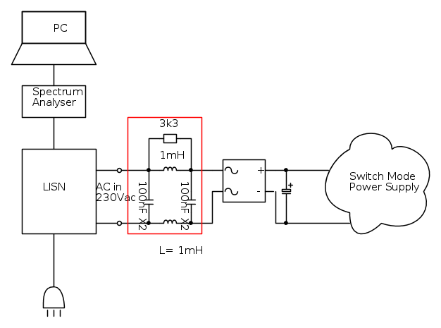

Allora ho fatto questa cosa:
Cioè ho messo in parallelo ad una delle due induttanze una resistenza da 3k3.
E questo è il risultato, simmetrico per entrambe le fasi!
Ora sono ben dentro la maschera! Sia di quasi picco che valor medio.
QUESTIONE 2: cosa succede quando metto le due induttanze perché salti fuori "il pennacchio"? E' una risonanza?
Ma sopratutto... perché una semplice resistenza mi sistema le cose?!?!?

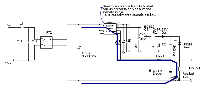

E mettere uno snubber sui diodi raddrizzatori?
Poi lo riguardo con calma.
IsidoroKZ ha scritto:E mettere uno snubber sui diodi raddrizzatori?

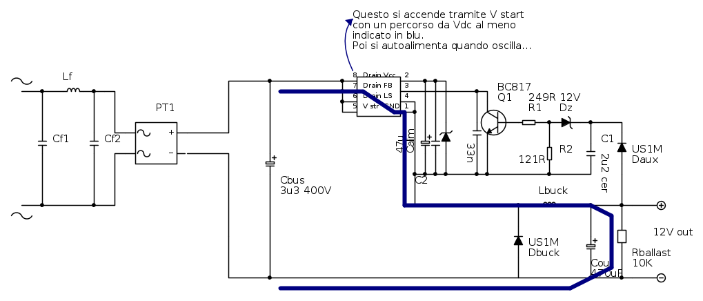

Si, la cosa migliore effettivamente è cercare di evitare di disturbare, al posto di filtrare il disturbo.
In verità, ho posto la questione, anche per "imparare" qualcosa di nuovo... perché di solito ho sempre messo filtri più classici, quindi common mode inductor + Condensatori X (eventualmente Y verso PE).
Il fatto è che questo è un BUCK non ISOLATO, i cui ho usato un controllore PWM "standard" che fluttua (si sposta) tra riferimento negativo e VDC quando il l'NMOS è chiuso.
Una cosa cosi:
Se dovessi filtrare con snubber sui diodi avrei però bisogno di ceramici ad alta tensione...

Effettivamente se considero anche la non idealità del componente, guardando il data sheet dell'induttanza che ho utilizzato, mi da questo andamento:
Quindi nel bel messo della mia sweeppata EMC ho la mia induttanza passa da comportamento induttivo a capacitivo!
Ora però non ho idea di cosa succeda a mettere due induttanze cosi in serie... (o meglio... vedo che salta fuori il "pennacchio" nella emissione) e sopratutto sarebbe bello capire perché la resistenza in parallelo mi sistema le cose...

Quando metti in parallelo due gruppi LRC serie oltre alle singolarita` originali dei componenti, hai anche l'interazione fra le L e le C che sono nei condensatori. Hai delle risonanze antirisonanze: una resistenza le smorza, o detto diversamente fa si` che i due condensatori non si vedano fra di loro, dipende da come e` messa la R.
