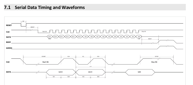

Vorrei impartire degli ordini ad un dispositivo di riproduzione sonora (SOMO-14D) attraverso un ATMEGA328.
Visto che non si tratta di un colloquio, eviterei di sprecare una SPI e quindi mi piacerebbe imparare a realizzare una connessione di tipo bit banging anche per usi futuri.
Nel datasheet del dispositivo si trovano queste informazioni :
In base a queste informazioni ho scritto e provato questa funzione :

   PORTD |= (1 << CLK );       //
   _delay_ms(2);            // tSTOP
Per fortuna non funziona !.
Personalmente ho sempre diffidato dei programmi, non banali, che funzionano al primo colpo (ovviamente non banale per me e non, per esempio, per Foto UtenteTardoFreak, il concetto di banalità è soggettivo !).
Le connessioni fisiche dei dispositivi dovrebbero essere corrette e quindi parto dal codice.
La mia insicurezza nasce dalla trasposizione della grafica in codice.
In particolare, mentre mi è chiaro il concetto di "fronte di salita/discesa" (e cioè il tempo necessario per passare, stabilmente, da uno stato logico all'altro), non mi è chiaro come sia possibile intercettarlo attraverso il codice.
Inoltre, la somma di tDS(Time data setup) e tDH(time data hold) è di 51 us, mentre nella rappresentazione grafica sembra essere uguale al periodo totale di clock (200 us).
Insomma, come avrete capito, ho bisogno di tutto: consigli, correzioni, link ecc. ecc.
Un saluto a Tutti e grazie per la disponibilità.

Messaggioda Foto Utentesimo85 » 1 nov 2012, 20:42
Il codice non è molto chiaro..
Per usare un pin come funzione di CLK, non devi fare una OR, ma una XOR.
Esempio:
Codice: Seleziona tutto
CLK ^= 1;
Eviterei di usare la delay_ms usando invece i timer ed interrupt. Anzi, userei direttamente l'interfaccia seriale..

Messaggioda Foto Utentefaberebaf » 2 nov 2012, 11:05
Grazie [user]gohan[/user] !
Non ho pubblicato tutto il codice, per non tediare ed anche perché il codice funziona, è "solo" la trasmissione che non avviene. :(
Il programma utilizza due pin in uscita, uno per il clock ed uno per i dati
#define CLK PD7
#define DTA PB1
ed alla pressione di un pulsante modula le due uscite (come da funzione).
L'istruzione OR, per impostare a 1 il bit, è corretta ed è anche consigliata da Atmel nella nota AVR035.
Il consiglio di utilizzare un timer, al posto della "_delay.." lo seguirò sicuramente, tuttavia i dubbi espressi nella parte finale del messaggio rimarrebbero.
Penso che, capire il meccanismi di trasmissione, mi consentirà di apprezzare meglio le comode funzionalità HW e SW a mia disposizione.
Ancora grazie.
