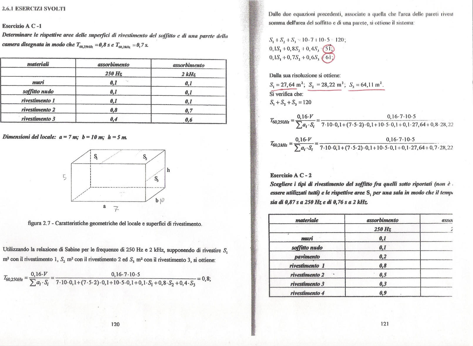

esercizio
Salve,
Stavo guardando questo esercizio di acustica, non riesco proprio a capire come si trova il 51 e il 61 (cerchiati in rosso)
mi sapete dire come li ha calcolati???
S1,S2 e S3 li trova con un sistema, ma il 51 e 61 non riesco proprio a capire...
mi date una mano???

Ciao [user]UtenteCancellato1987[/user].
Devi ridimensionare l' immagine.
Se ne vede solo una parte.
UtenteCancellato1987 ha scritto: il 51 e il 61 (cerchiati in rosso)
Non si vedono.

Prendi la formula in fondo a pagina 120, la frazione lunga=0.8
Da quella uguaglianza isoli i tre termini contenenti le incognite. Porti lo 0.8 a denominatore a sinistra, tutto il denominatore di sinistra lo sposti come fattore a destra. Poi a destra hai un termine noto che sposti come addendo a sinistra e ottieni il valore di 51. Fai lo stesso con T60=0.7s e ottieni l'altro valore.

Grazie mille....
era più facile di quanto pensassi... O_/ O_/ O_/ O_/
