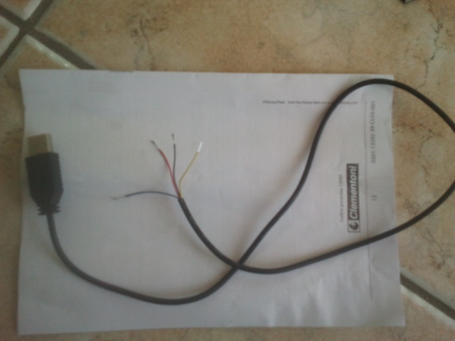

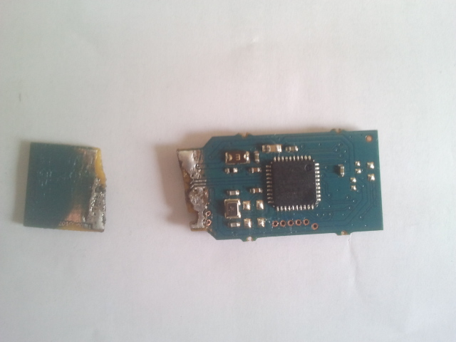

Buondì,sono particolarmente giù,in quanto ho spaccato la pendrive in 2.
Dentro ho dati importantissimi,e vorrei recuperare il tutto,facendo un collegamento di fortuna,con il cavetto che ho postato in foto.
Però non so da dove iniziare,quali fili del cavetto utilizzare,e sopratutto dove andare a saldarli.
AIUTATEMI per favore.

Ciao Foto Utentefabio1011.
Un bel macello! :cry:
Il connettore USB è utilizzabile?
nelle foto non lo vedo.

Messaggioda Foto Utentefabio1011 » 6 nov 2012, 11:31
ciaoo.. mi sa di no...per motivo questo volevo saldare un connettore "esterno"........

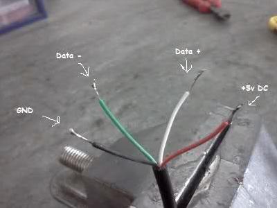

Messaggioda Foto Utentemrc » 6 nov 2012, 11:47
In internet ho trovato questa immagine dove sono indicati i fili del cavo USB e la loro funzione ( i colori coincidono con quelli del tuo cavetto? Dalla tua foto non si distinguono bene i colori ):
Il problema ora è capire come devono essere collegati sullo stampato.
Provo di fare una ricerca in internet, se trovo qualcosa lo posto.

[5] Re: Pendrive spaccata in 2
Messaggioda Foto Utentefabio1011 » 6 nov 2012, 11:55
i colori che ho io sono blu,roso,marrone e giallo

[6] Re: Pendrive spaccata in 2
Messaggioda Foto Utentemrc » 6 nov 2012, 12:10
sorry
L' immagine che ho postato precedentemente è errata ( hanno scambiato il -D con il +D ) me ne scuso :oops:
Quella corretta è la seguente:
fabio1011 ha scritto:i colori che ho io sono blu,roso,marrone e giallo
Il discorso si complica.
In rete, per il momento, ho trovato che fili del cavo USB sono quelli indicati nell' immagine.

[7] Re: Pendrive spaccata in 2
Messaggioda Foto Utentefabio1011 » 6 nov 2012, 12:14
il problema e' capire dove vanno collegati sulla chiavetta USB....

[8] Re: Pendrive spaccata in 2
Messaggioda Foto Utentemrc » 6 nov 2012, 12:17
Sì, sono d' accordo con te, però se i colori dei fili, del tuo cavetto, non coincidono con lo standard come ti orienti nel fare i collegamenti?

[9] Re: Pendrive spaccata in 2
Messaggioda Foto Utentesimo85 » 6 nov 2012, 12:19
Riesci a riportare le piste su uno schema con carta e penna?
EDIT: Che componente è quello che si vede nella foto? L'IC più piccolo, messaggio [1] terza foto.

[10] Re: Pendrive spaccata in 2
Messaggioda Foto Utentemarco438 » 6 nov 2012, 12:23
Anche una foto fatta meglio e piu' "concentrata" potrebbe aiutare.
