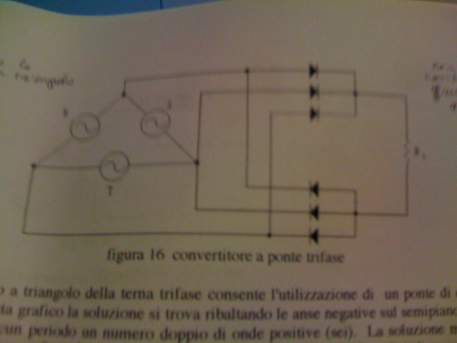

Non ho ben capito il funzionamento di questo circuito!
Perché a differenza del raddrizzatore trifase a tre diodi, quelle negative vengono ribaltate?
Sembra un discorso simile al ponte di Graetz ma li in monofase è stato semplice comprendere il fenomeno.
P.S:
scusate se vi sto tartassando di domani ma lunedì avrò una prima prova in itiere :shock: vorrei chiarire tutti i miei dubbi!
Cosa intendi con questa domanda, ed inoltre con raddrizzatore trifase a tre diodi? Prova a spiegarti meglio

Diodo "dritto" passa semionda positiva
Diodo "rovescio" passa semionda negativa
dov'è il problema ?

Foto UtenteNRG Power con raddrizzatore trifase a tre diodi intendevo una tipologia di raddrizzatore in cui passano solo le semionde positive, chiedevo perché invece in quello a sei diodi passano anche le semionde negative.
Foto UtenteKagliostro adesso ho capito:D
