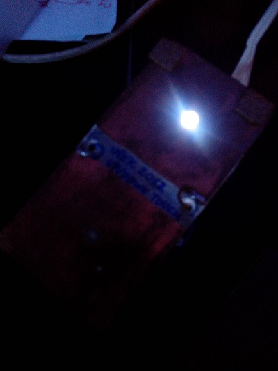

[5] Re: Due led comandati da un singolo pin del microcontrollore
Messaggioda Foto UtenteAjKDAP » 15 nov 2012, 13:13
Giusto per avere un'idea:
Questi sono i due led accesi alternativamente:

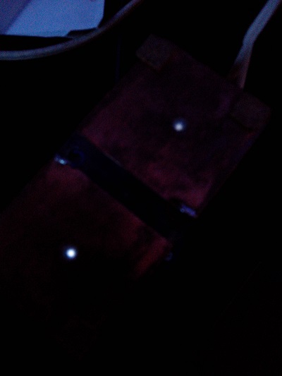

Dopo lo spegnimento ho una situazione intermedia, equilibrata, entrambi i led alla stessa luminosità:

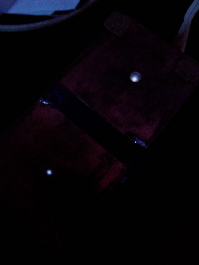

[6] Re: Due led comandati da un singolo pin del microcontrollore
Messaggioda Foto UtenteAjKDAP » 15 nov 2012, 13:15
E successivamente dopo un paio di minuti già si può notare che il led superiore (quello a sinistra nello schema) inizia ad aumentare la luminosità a scapito dell'altro:
aspettando ancora il led destro tende a spegnersi quasi del tutto.

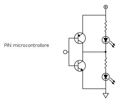

Nel dubbio risolvi con due piccoli transistori, 3 al massimo.

[9] Re: Due led comandati da un singolo pin del microcontrollore
Messaggioda Foto Utentesimo85 » 15 nov 2012, 13:41
Se il problema è che se lo configuri come output non può assorbire corrente o viceversa,
Per questo potresti usare una coppia P-N già integrata in un unico IC.
O così:
O con il BJT
Ma meglio con il MOS.
Foto Utentesimo85
30,9k 7 12 13
Disattivato su sua richiesta
Messaggi: 9927
[10] Re: Due led comandati da un singolo pin del microcontrollore
Messaggioda Foto Utenterusty » 15 nov 2012, 13:47
Secondo me, molto piu' semplicemente, potresti farti un ingresso NOT con due BJT, invertendo la logica di uscita dal controllore per tenere conto dell'inversione. Con i MOS sarebbe meglio ma dovrebbe funzionare ugualmente, se hai una coppia del tipo BC547/BC557 puoi provare, abbassando i resistori ad almeno 180/220 \Omega
