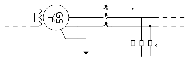

Vi chiedo un consiglio, magari mi sto perdendo in un bicchier d'acqua ma ho un dubbio: ho un generatore trifase con neutro accessibile come in figura.
Per misurare la potenza su ogni fase il mio collega ha bisogno di poter avere accesso al centro stella: secondo voi mi conviene collegarmi direttamente al centro stella del generatore oppure crearmi un centro stella con tre resistenze uguali? Nel caso debba crearmi il centro stella con le resistenze, come faccio a dimensionarli? C'é qualche norma che tratta questo argomento?

Dipende da cosa devi farci con quel centro stella.

Ciao Renzo!
Ad un mio collega elettronico serve il centro stella per misurare la potenza generata su ogni fase... Lo scopo è solo la misura...

[4] Re: Creazione centro stella
Messaggioda Foto UtenteRenzoDF » 30 nov 2012, 23:14
AndreB ha scritto:... serve il centro stella per misurare la potenza generata su ogni fase... Lo scopo è solo la misura...
Con quale inserzione ?
Se con tre wattmetri quei tre resistori non essere necessari.

Messaggioda Foto UtenteAndreB » 30 nov 2012, 23:19
Mah... :-k E' un elettronico, non penso conosca le inserzioni Aron e Barbagelata!
Secondo me gli serve per ogni linea, tensione e corrente di fase...
Mi basta dargli un centro stella e volevo sapere quale soluzione tecnica è la migliore... :roll:

[6] Re: Creazione centro stella
Messaggioda Foto UtenteRenzoDF » 30 nov 2012, 23:26
AndreB ha scritto:... Secondo me gli serve per ogni linea, tensione e corrente di fase...
Se vuole usare tre wattmetri per misurare le tre potenze attive generate sulle tre fasi, il centro stella viene normalmente e autonomamente ricavato dalla connessione comune delle uscite delle tre voltmetriche dei tre wattmetri.
