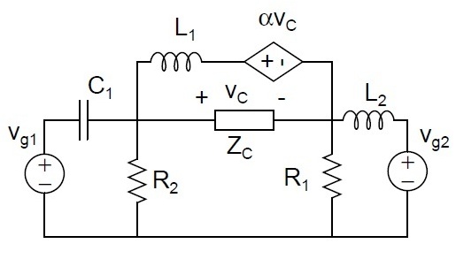

Buonasera , vorrei un aiuto su come iniziare e delle dritte sul seguente circuito, spero mi aiutiate: http://imageshack.us/photo/my-images/82 ... /...Allora devo determinare il valore che deve assumere l’impedenza ZC affinché questa assorba la massima potenza attiva e la potenza complessa da essa assorbita in tali condizioni. vg1 (t) = 10 cos (wt - π/2) V , vg2 (t) = 12 cos (wt + π2) V ,w = 10^4 rad/s, R1 = 8Ω, R2 = 8Ω, a = 1, L1 = 0.25mH, L2 = 0.4mH, C1 = 20 uF.

Ad ogni modo il primo consiglio è quello di valutare quanto possa valere la corrente in L1 per ogni Zc; se trovi risposta a questa domanda, la soluzione del problema risulta molto semplice.
