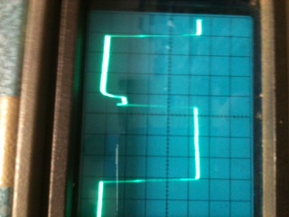

Comunque oggi ho fatto dei test con un irf3515 (vgs 10 volt) e sembra funzionare bene, nel senso che non ho notato una differenza notevole nel riscaldamento pilotandolo con il PIC (5volt) rispetto ad un generatore di segnali (10 volt) che dite va bene lo stesso o è meglio un logiclevel ?
Secondo voi è normale il segnale rilevato sul suo gate
https://www.box.com/shared/hlrgmgrlsicljez7cq50
Non ho aggiunto lo schema poiché lo ritenevo superfluo... E lo posterò appena possibile ( ora rispondo da cellulare)

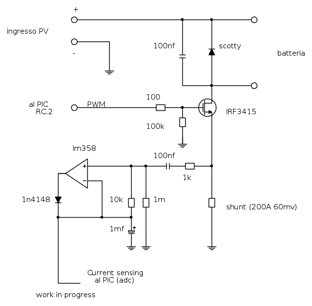

salve, alla luce degli esperimenti fatti e dei progressi costruttivi, allego schema (allo stato attuale) e foto, con preghiera di ricevere qualche info. grazie
la forma d'onda è quella rilevata sul gate del mosfet

Teoricamente quel mosfet potrebbe andare bene. Dal datasheet con 5V di Vgs dovresti comandare 30A
Personalmente ne sceglierei uno con una Vt più bassa, un logic level.
