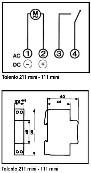

Ciao a tutti
Ho acquistato un timer analogico modello Grasslin talento mini 211 per accendere e spegnere in automatico un impianto di areazione.
Attualmente l'impianto è collegato nel quadro elettrico con un normale interruttore din on/off. Questo interruttore è collegato sotto con il neutro a destra e fase a sinistra, sopra stessa cosa a destra il neutro e sinistra la fase.
Il timer ha sotto a sinistra il numero 1, destra il numero 2, sopra ha a sinistra il numero 3 e a destra il numero 4.
Avrei bisogno di sapere come devo collegarlo, se devo togliere l'attuale interruttore on/off oppure fare un ponte e collegare il timer.
Vi ringrazio :ok:

[2] Re: Grasslin Talento
Messaggioda Foto UtenteMassimoB » 17 dic 2012, 11:57
il magnetotermico lo lascerei collegando il timer a valle dello stesso.

[5] Re: Grasslin Talento
Messaggioda Foto UtenteFil75 » 17 dic 2012, 12:16
No, non sono in grado..
Ma credevo che sostituire il magnetotermico con il timer sarebbe stato facile...Infatto il magnetotermico sotto ha neutro e fase e sopra idem
Allego lo schema che ho nelle istruzioni, in modo da avere un aiuto....

[6] Re: Grasslin Talento
Messaggioda Foto UtenteGuerra » 17 dic 2012, 12:25
NON devi sostituire il magnetotermico: questa è una protezione.
Meglio far modificare l'impianto a chi sa farlo, no? Un amico elettricista?
Per qualche dollaro in più
Foto UtenteGuerra
34,9k 7 11 13
Messaggi: 4790
[7] Re: Grasslin Talento
Messaggioda Foto Utentemarco61 » 17 dic 2012, 12:27
Come dice Guerra, sei in grado di modificare il quadro?
Anche perché devi aggiungere un teleruttore poiché il contatto del temporizzatore non penso sia in grado di lavorare con la corrente dell'impianto.
Comunque lo schema potrebbe essere cosi
i contatti del temporizzatore sono: 1 e 2 alimentazione (verificare la corretta tensione di alimentazione) - 3 e 4 il contatto NA

[8] Re: Grasslin Talento
Messaggioda Foto UtenteFil75 » 17 dic 2012, 12:35
Mi sembra di capire che la cosa sia un po complicata per chi non è del mestiere...
Dato che non vorrei fare danni maggiori chiamerò un elettricista...
Grazie ugulmente per l'aiuto, sempre utili
