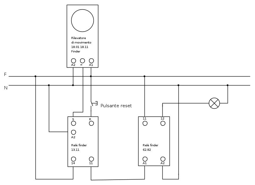

Chiedo scusa per il maiuscolo, ma proprio non so come modificare il post!!!!!
per quanto riguarda il mio problema mi spiego meglio
lavoro con elaborazioni video ed ho collegata un apparecchiatura alimentata a 12v vicino il mio PC
siccome lascio l'apparecchiatura accesa tutto il giorno vorrei evitare che i bimbi gironzolando per casa potessero sabotare il mio lavoro.....
e cosi avevo pensato di installare questo rilevatore in modo tale che quando mi assenti dalla postazione chiunque entri staccasse l'apparecchiatura, per poi attivarla al mio ritorno.....
spero di essermi spiegato al meglio

A valle del rilevatore potresti mettere il finder 13.11 - 13.12 che sono Relè di chiamata con comando di reset.
Il che chiude il contatto al primo inpulso di set e per riaprirlo va resettato con l' apposito impulso di reset.
Il problema è che il relè è un NO e quindi per fare quello che ti serve dovresti mettere a valle dello stesso un' altro relè NC.

Solo una cosa ma che ci sia te alla postazione di lavoro o tuo figlio il sensore non lo capisce. Quando uno ritorna alla postazione, uno qualsiasi, con un sensore di movimento il tutto sarebbe comunque acceso no?

Purtroppo ora sono con il mac sul quale non ho installato fidocadj ma appena ne avrò l' occasione posterò lo schema di quanto da me descritto.

Eccovi lo schema di collegamento relativo al post [6] i componenti utilizzati sono finder in specifico 18.01 - 13.11 - 62.82
