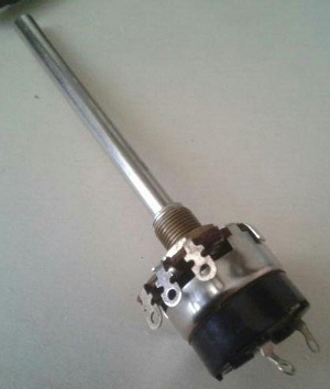

Ho comprato un potenziometro da 220 kohm logaritmico. Il negoziante ha detto che è "vecchio" e infatti l'alberino (che è in metallo) è duro nel girarlo. Manca anche della zigrinatura per poterlo girare facilmente.
É inoltre dotato di interrutture a inizio corsa (del tipo del controllo volume nelle radio a transistori).
Vorrei apportare tre modifiche. La prima è accorciare l'albero e zigrinarlo. Per questo penso che basti un seghetto per metallo e delle passate di carta vetrata.
La seconda è rendere più scorrevole l'albero. Per questo vi chiedo se posso spruzzare un lubrificante all'interno o è dannoso per i contatti o la conducibilitá.
In ultimo vorrei eliminare la funzione di interruttore. É possibile farlo? E come?

:-) Salve, però però... se è un potenziometro vecchio con alberino liscio e carcassa metallica è vero che sarà già sporco e un po' ossidato ma... che giri duro è semplicemente il grasso lubrificante che si è seccato/impastato di pulviscolo, se e quando ti va potresti comunque smontarlo, pulire per bene tutto prima con svitol e cotton fioc e ripassando con spray per i contatti e cotton fioc e poi riassemblarlo avendo cura di rimettere un pochino di grasso siliconico nella sede dell'alberino, dico questo perché i vecchi potenziometri "commerciali" rispetto a quelli nuovi hanno il pregio di essere più robusti e quando introducono rumore basta davvero una spruzzatine di spray e due o tre rotazioni per ripristinarli; quelli nuovi quando rumoreggiano... si fa prima a cambiarli ! Fermo restando che se ti serve subito vale il link di Foto Utentemrc O_/

Mmm...mi sa che provo a smontarlo. Credo però che non sarà facile perché non vedo viti ma piuttosto dei rivetti per il fissaggio. Per dare il maggior numero di informazioni sul potenziometro vi allego due foto.

Allora; il pot è davvero vecchio, roba da museo :!: Fai le cose con cognizione di causa altrimenti perdi tempo e... potenziometro :mrgreen: : 1° L'interruttore è completamente separato (comando a parte, ovvero l'alberino) quindi per escluderlo ti basta... semplicemente ignorarlo ! (Nota che ha i terminali separati da quelli del pot) 2° Non sognarti di toccare i rivetti che nulla hanno a che fare con l'assemblaggio della parte "ispezionabile" (ne tantomeno nei pot troverai delle viti !) ma servono a fissare le parti fisse (bel gioco di parole... ); SE è apribile (in genere quelli vecchi lo erano tutti) troverai delle linguette ripiegate (in foto non si vedono) raddrizzando le quali (occhio e delicatezza che se si rompono sei fregato :mrgreen: ) la carcassa del pot si disassemblerà (fai una foto dal lato dell'alberino e postala); comunque è un po' un lavoro... da orologiaio (tranne che non serve il monocolo) e se non hai un minimo di pratica con i "minismontaggi" lascia perdere e impiega diversamente il tuo tempo (comprando un pot nuovo).

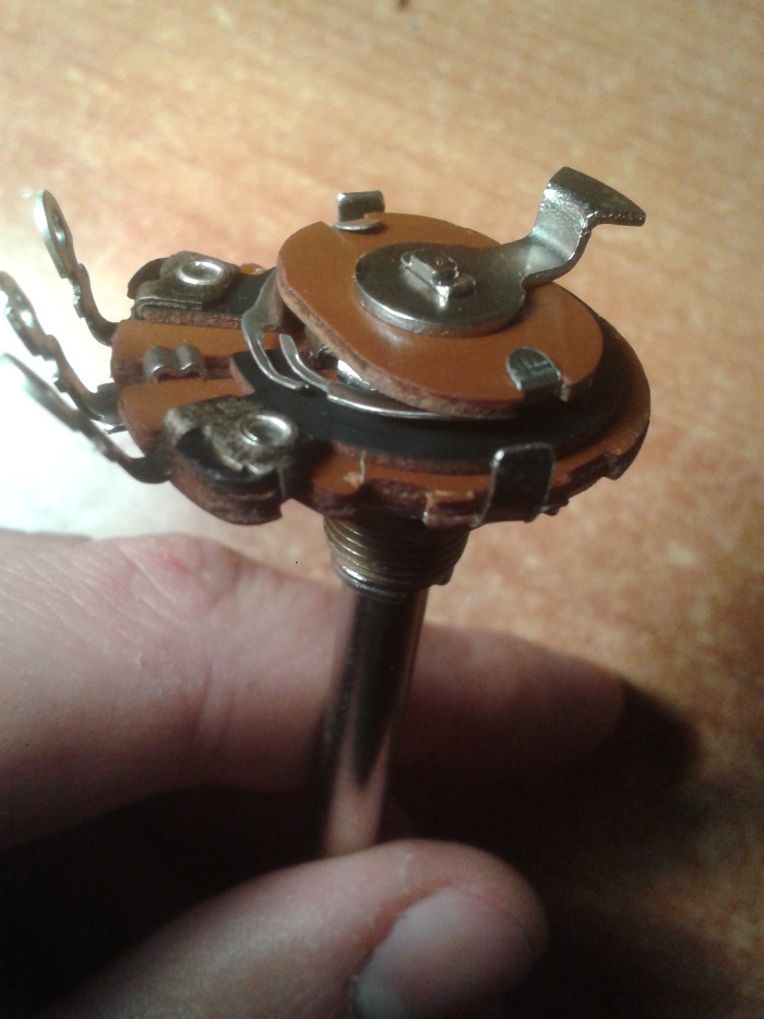

Fatto. Ho smontato il potenziometro come hai detto e ho inoltre staccato (con un po' di forza, lo ammetto, ma senza fare danni al potenziometro vero e proprio) la parte che fa da interruttore :-)
Eccovi una foto dell'interno del potenziometro. Inserisco una foto grande non perché non mi piacciono le regole del forum che vorrebbero che le foto siano di dimensioni adeguate, ma perché vorrei che tutti i particolari siano ben visibili. Chiedo quindi ai moderatori di permettermi di inserire una foto così grande :-)
2012-12-29 17.38.24.jpg (162.14 KiB) Osservato 8744 volte
A quanto vedo la parte nera è la parte resistiva e il contatto centrale è in conduzione con il cursore "a due punte" che ruota solidale all'alberino. Riferendoci alla foto allora la resistenza è massima tra il centro e il contatto lontano mentre è minima tra il centro e il contatto vicino. Giusto?
E ora, come posso lubrificare questo tipo di materiale resistivo?
