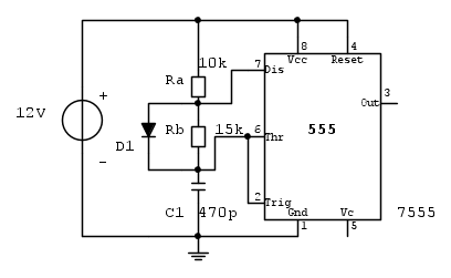

Ciao vorrei modificare il duty cycle dell'onda quadra in uscita dal timer in figura:
la formula sul datasheet https://www.intersil.com/content/dam/In ... fn2867.pdf
D=\frac{Ra+Rb}{Ra+2*Rb}
però non torna con quanto visto con l'oscilloscopio. Infatti l'onda quadra misurata è 102Khz con livello alto di durata 4.3us e livello basso 5.5us.
Mi sapreste aiutare? Vorrei un High level di 3us e 7us di low level ad una frequenza attorno ai 100khz..
Qual è la formula esatta?

perché la formula che hai usato tu non è per quel circuito, se guardi nello schema del datasheet, non c'è il diodo.
La formula di quel circuito dovrebbe essere
D=\frac{Ra}{Ra+Rb}
Togliendo il diodo dovresti risolvere, oppure cambia il valore delle resistenze Ra e Rb
