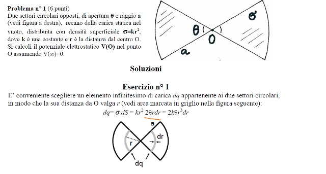

sono alle prese con questo esercizio... nella parte relativa alla soluzione non capisco perché considera la dS=2\Theta r dr ??
io ragiono così
l'area del settore circolare non è pari a :
1/2\Theta r^2
quindi avendo due settori avremo soltanto
\Theta r^2
ma non credo di essere sula buona strada... forse poi si considera r=dr
ho molti dubbio chi mi può essere di aiuto?

Se
S = \theta r^2
differenziando rispetto a r si ha
\text{d}S = 2\theta r\,\text{d}r

ah ok grazie comunque... quindi si trattava di differenziare ambo i membri.. #-o
