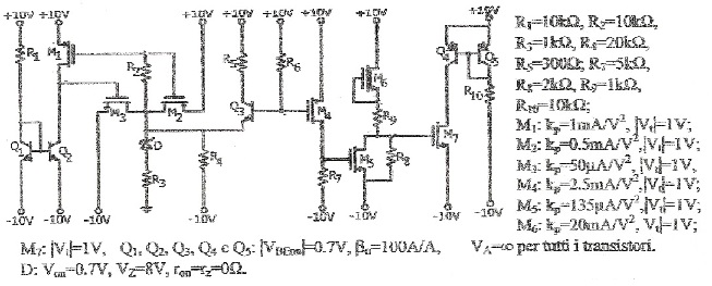

Salve a tutti !
Ho il seguente circuito :
Chiedo scusa se non è disegnato con fidocad ma ci avrei messo una vita.
Il mio problema riguarda i transistori M5 e M6. In pratica il transistore M6 è spento perche source e gate sono cortocircuitati mentre condizione per l'accensione è che sia : V_{GS}>Vt in questo caso 0>1 cosa evidentemente non vera. Ora sul gate M5 ha V_G^{M4}=-0.312 V ma non riesco a capire se è acceso oppure no, nel caso in cui fosse acceso avrei una corrente che va dall'alto verso il basso, tale corrente visto che non può venire da M6, ne da M7 allora deve salire attraverso R8 causando, al gate di M7 una tensione minore del minimo imposto al circuito (-10V). Qualcuno può spiegarmi dove sbaglio ?
grazie per l'aiuto :(

Messaggioda Foto UtenteGauss92 » 16 gen 2013, 0:06
Mi rispondo da solo, essendo il transistor M6 a svuotamento il canale è già formato e quindi non è spento. :oops:

Messaggioda Foto UtenteIsidoroKZ » 16 gen 2013, 0:14
E secondo te da quello schema si riesce a capire se il transistore e` a svuotamento o ad arricchimento? Manco si vedono le frecce della polarita`!

Messaggioda Foto UtenteGauss92 » 16 gen 2013, 0:23
Purtroppo questo è quel che si trova in giro :( neanche io l'avevo capito..
