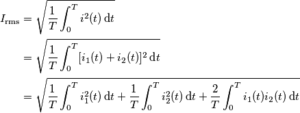

Salve a tutti! Qualche giorno fa ho risolto un esercizio in cui mi veniva chiesto di calcolare il valore efficace della corrente, in un determinato lato di un circuito, in cui vi erano due generatori aventi diverse pulsazioni. Ho quindi utilizzato per la risoluzione il principio di sovrapposizione degli effetti per calcolare separatamente i contributi dati dai due generatori; a questo punto però mi sorge un dubbio: il valore efficace finale è dato dalla somma dei due singoli valori efficaci calcolati separatamente? Grazie in anticipo

Electron86 ha scritto: a questo punto però mi sorge un dubbio: il valore efficace finale è dato dalla somma dei due singoli valori efficaci calcolati separatamente?
Hai fatto bene a farti venire il dubbio, perche' e` una cosa rognosa e dipende anche da come avete definito il valore efficace e dalle forme d'onda del segnale. Supponendo segnali sinuosidali, se le due pulsazioni fossero uguali, allora e` quasi sempre sbagliato. Il quasi si riferisce al caso di due sinusoidi in quadratura.
Se le pulsazioni sono in rapporto razionale fra di loro, generando cosi` un segnale periodico e definisci la media dell'RMS su questo periodo, allora si`, e` giusto. In pratica i due segnali sono ortogonali in uno spazio di Hilbert con dominio discreto. Grazie a questa proprieta` le serie di Fourier funzionano!
Se le pulsazioni sono in rapporto irrazionale fra di loro, generando cosi` con la loro sovrapposizione un segnale non periodico, allora devi estendere ad infinito il tempo di calcolo della media, ottieni la potenza media ed e` di nuovo giusto. E grazie a questa proprieta` funziona la trasformata di Fourier.
Se i segnali non sono sinusoidali, e` un casino bisogna studiare le varie componenti armoniche (credo).
Se i due segnali non sono sinusoidali bisognerebbe farne il prodotto alla Cauchy...

Quanto ho detto vale per le potenze. Per qualche motivo (che conosco benissimo) ho letto male il titolo e avevo in mente si parlasse di potenze, invece si parla di correnti.
Allora, se si parla di valore efficace di tensioni o correnti (non di valori medi di potenza), quando dico che si possono sommare le potenze, si possono sommare anche le tensioni o correnti, MA facendo la somma quadratica, in pratica
Chiedo scusa del casino, rigrazio
DirtyDeeds che mi ha segnalato lo svarione.
Quindi riassumendo bisogna prima calcolare i valori efficaci e poi farne la somma quadratica? Ma dal punto di viata teorico come si arriva a tale formula??? Ringrazio tutti perper il vostro aiuto

Per semplicità, considera due correnti sinusoidali con valori efficaci
e
e le cui frequenze siano in rapporto razionale:
con
relativamente primi,
. Com'è facile verificare (verifica!), la somma delle correnti
è periodica di frequenza
e periodo
. Dalla definizione di valore efficace
![\begin{align}
I_\text{rms} &= \sqrt{\frac{1}{T}\int_0^T i^2(t)\,\text{d} t} \\
&= \sqrt{\frac{1}{T}\int_0^T [i_1(t)+i_2(t)]^2\,\text{d} t} \\
&=\sqrt{\frac{1}{T}\int_0^T i_1^2(t)\,\text{d} t+\frac{1}{T}\int_0^T i_2^2(t)\,\text{d} t+\frac{2}{T}\int_0^T i_1(t)i_2(t)\,\text{d} t}
\end{align} \begin{align}
\end{align}](/forum/latexrender/pictures/4a1c952ee320a5f1039799d87058ccd8.png)
Nell'ultimo passaggio, il primo integrale è
, il secondo è
e il terzo è nullo per quanto scritto in questa discussione. Quindi

Calcola il valore efficace della somma di due sinusoidi a frequenza
e
. Fai la somma dei seni, ne fai il quadrato e viene fuori seno della prima frequenza al quadrato, seno della seconda frequenza al quadrato e doppio prodotto.
I primi due termini sono quelli che fanno il valore efficace (al quadrato) del primo segnale e del secondo. Il doppio prodotto sotto opportune condizioni quando viene integrato si annulla e quindi salta fuori la somma dei quadrati dei due valori efficaci.
