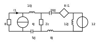

Buonasera, dovrei determinare il valore di Zc affinchè essa assorba massima potenza attiva, mi date dei consigli per iniziare? vi ringrazio in anticipo

Finché non inserisci le poralità dei generatori di tensione (dipendenti e indipendenti) e il verso di corrente del generatore indipendente di corrente, non si può cominciare un bel nulla...

Rimuovi Zc e determina l'impedenza o l'ammettenza equivalente vista dai suoi morsetti, annullando i generatori indipendenti. Per esempio:
da cui ricavi
Z_\text{e} = \frac{V_\text{t}}{I_\text{t}}
e Z_\text{c} = Z_\text{e}^*

jordan20 ha scritto:Finché non inserisci le poralità dei generatori di tensione (dipendenti e indipendenti) e il verso di corrente del generatore indipendente di corrente, non si può cominciare un bel nulla...
