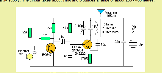

Messaggioda Foto Utentegaspa » 25 gen 2013, 20:08
buona sera. vorrei provare a costruire un mini trasmettitore fm solo a scopo didattico e ho trovato questo schema. l'ho montato su bread board, ma il risultato è molto scadente (il suono si sente a malapena). se lo facessi su basetta migliorerebbe? Qualche miglioria da fare?
in alternativa avreste qualche semplice progetto da fornirmi?
Schermata 2013-01-22 alle 23.21.05.png (17.73 KiB) Osservato 2590 volte
grazie

Messaggioda Foto UtenteTITAN » 25 feb 2013, 15:03
è assolutamente sconsigliabile fare un circuito in alta frequenza con quel sistema,quello va bene fino a frequenze audio o poco piu.o hai un circuito stampato,o lo monti sopra una base ramata o piuttosto "in aria",i collegamenti e i reofori dei componenti devono essere il piu corti possibili,vedrai che migliorera di molto.
ps. in rete trovi tutto quello che vuoi,basta cercare. ciao stefano

Messaggioda Foto Utenteabusivo » 25 feb 2013, 15:27
TITAN ha scritto:è assolutamente sconsigliabile fare un circuito in alta frequenza con quel sistema...
E' tutto vero, quoto e concordo!
