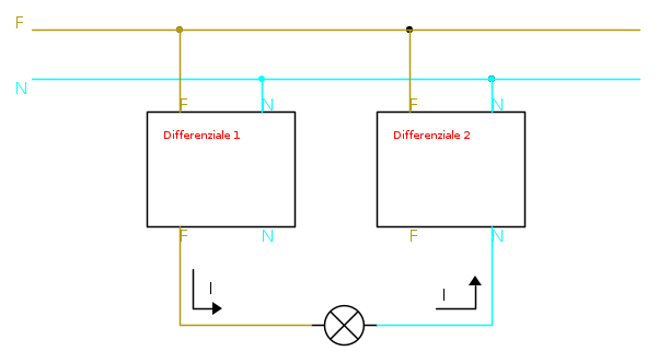

Se ho due differenziali 30 ma collegati in parallelo,e prendo la fase da un circuito e il neutro dall'altro
quale scatta?

Nessuno dei due.

Messaggioda Foto Utentedriano52 » 29 gen 2013, 22:44
RenzoDF ha scritto:Nessuno dei due.
Forse non mi sono spiegato bene:

Messaggioda Foto UtenteMassimoB » 29 gen 2013, 23:17
In teoria se non sbaglio un collegamento ( promiscuo ) dovrebbe far scattare almeno uno dei differenziali se connessi per esempio come sotto.

driano52 ha scritto:Cm mai non scattano?
Scusami, non so perché, ma ho sparato un'immane scioocchezza #-o ... è proprio ora che vada in pensione :mrgreen:

Messaggioda Foto UtenteMassimoB » 29 gen 2013, 23:47
Ma ora valutando la cosa...perché una persona deve collegare due differenziali in questo modo ( e poi non funziona nulla) :D ?

Messaggioda Foto Utentecarloc » 30 gen 2013, 0:02
C'è anche da dire che :D :D ...
se collegati come nel post [3] non ne scatta nessuno :mrgreen: :mrgreen: (neanche si accende la lampada, ma la domanda non era quella :cool: )

Messaggioda Foto Utentemarco61 » 30 gen 2013, 9:36
carloc ha scritto:se collegati come nel post [3] non ne scatta nessuno
In teoria, per me, invece dovrebbero scattare tutti e due (se fossero perfettamente uguali), sicuramente uno solo perché nel singolo differenziale circola corrente su un solo conduttore provocando un campo magnetico non pari a 0

Messaggioda Foto Utentemarco61 » 30 gen 2013, 9:39
Ma la lampada che potenza ha? e i differenziali di che taglia sono?
