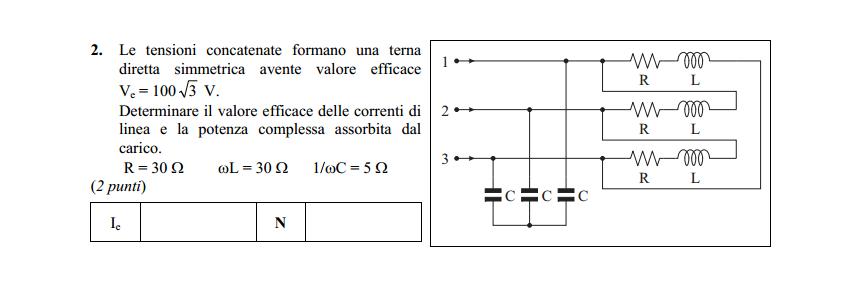

Messaggioda Foto UtenteMac1992 » 3 feb 2013, 23:11
Salve a tutti, sono nuovo del forum e per questo ho cercato una sezione dove presentarmi prima di postare qui, ma senza riuscire a trovare una sezione di "benvenuto". Se esiste spero vogliate scusarmi e passerò per le presentazioni.
Ho scritto perché tra gli appunti non riesco a trovare nemmeno un esercizio sui sistemi trifase svolto e tra le varie cose che ho trovato nel forum (ho letto anche i due articoli molto interessanti dell'amministratore a riguardo) e non solo, mi sembra che il livello di elaborazione sia fin troppo alto per quello che devo fare :roll:
Dovrei svolgere questo esercizio e tutta una serie molto simili a questo, ma i libri mi aiutano veramente poco.
Posso dirvi che ho trovato la Z relativa al bipolo RL e la zeta del condensatore che dovrebbe essere:
Z(1)=30+30j
Z(2)=-5J

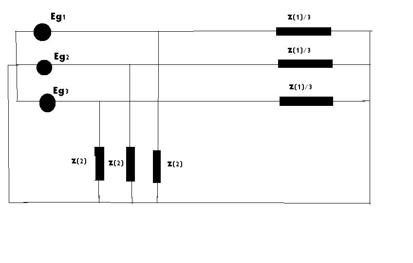

Successivamente ho trasformato la disposizione a triangolo in una a stella posizionando tre bipoli Z(1)/3 rispettivamente sulle linee 1, 2, 3 come consiglia il libro.
Immagine s.JPG (23.74 KiB) Osservato 3692 volte
Successivamente ho separato le varie fasi e trovato la Z equivalente alle varie fasi.
Sapendo il valore di V1 e potendo trovare V2 e V3 con lo sfasamento, come posso trovare i valori di N e Ie?

Siamo in presenza di un sistema trifase con terna di alimentazione simmetrica e che alimenta due carichi equilibrati.
Si protrebbe evitare la trasformazione del triangolo in stella, io calcolerei la corrente di linea del carico capacitivo a stella e da qui la potenza complessa di questo (che dovrebbe avere solo la parte immaginaria)
poi la corrente di fase circolante nei rami del triangolo e da qui la potenza complessa del carico R-L del triangolo ed infine somma delle potenze complesse.
La corrente di linea la puoi calcolare dalla potenza complessiva e dalla tensione.
Nel tuo disegno comunque non capisco perché hai disegnato il neutro, non serve.

Il secondo disegno l'ho fatto perché a dispensa procedeva così in un esercizio simile, ma se come dici tu è errato lascio perdere. Per ora ho svolto solo esercizi in cui chiedeva di risolvere singolarmente stelle o triangoli e mai esercizi in cui fossero presenti entrambi quindi non so proprio dove mettere le mani.
Da quel che ho capito posso procedere considerando solo il triangolo di R-L? Perché io di stelle ne ho due e non so che fare dato che fino ad ora ho svolto solo esercizi con una sola stella o un solo triangolo. :roll:
Le correnti di linea del carico capacitivo le trovo con le opportune sottrazioni delle correnti di fase trovate dividendo V/Z ? La potenza indicata da N si trova moltiplicando le correnti di fase per le tensioni di fase (E x I)?

Il neutro disegnato non è errato, è inutile.
Calcola la potenza complessa del caricoR-L a triangolo, poi la potenza complessa del carico capacitivo a stella. Somma le potenze complesse ed avrai la potenza totale. Dalla potenza totale puoi ricavare le correnti di linea considerando i due carichi come se fosse solo uno avente potenza pari alla potenza totale. poiché sei in un sistema simmetrico ed equilibrato, le correnti avranno stesso modulo e saranno sfasate fra loro di 120°.
spero di essere stato più chiaro.
