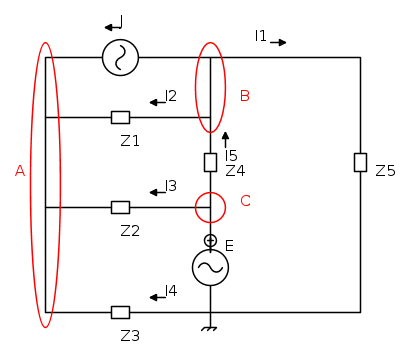

Ragazzi, oltre all'esercizio in trifase dell'altro topic, sono in dubbio sullo svolgimento di questi due esercizi:
1)
Ho risolto interamente la rete trovando tutti i valori delle correnti e delle tensioni ma non ho trovato il modo di sostituire il generatore J(1) con una resistenza... Non mi interessano i calcoli (poi quelli li faccio io) ma solo il metodo di trovare R(x)...
2)
Anche in questo esercizio ho risolto tutta la rete (metodo delle maglie) ma quando vado a sommare tutte le potenze (I_kV_k) il risultato viene diverso da zero...
Può darsi che applichi male Tellegen perché anche in un circuito semplice non mi torna:

[4] Re: Ultimi dubbi
Messaggioda Foto UtenteGost91 » 6 feb 2013, 1:41
Ho assunto i seguenti riferimenti:
(perdonami quel z1 tutto a sinistra, non sono riuscito a toglierlo...)
Edit IKZ: l'ho tolto io, basta editare il sorgente fidocadj dentro al messaggio
Per praticità, ho sostituito con un unica impedenza la serie resistore-induttore-condensatore.
In questo modo il circuito si riduce ad avere solo 3 nodi, quindi è governato da sole 3 equazioni.
Secondo il riferimento adottato abbiamo:
\textbf{V}_C=\textbf{E}
Dunque una delle 3 equazioni l'abbiamo già trovata.
Al nodo A abbiamo:
\textbf{J}+\textbf{I}_2+\textbf{I}_3+\textbf{I}_4=0
dunque:
\textbf{J}+\frac{\textbf{V}_B-\textbf{V}_A}{\textbf{Z}_1}+\frac{\textbf{E}-\textbf{V}_A}{\textbf{Z}_2}+\frac{-\textbf{V}_A}{\textbf{Z}_3}=0
Al nodo B invece abbiamo:
\textbf{I}_5=\textbf{I}_2+\textbf{J}+\textbf{I}_1
quindi:
\frac{\textbf{E}-\textbf{V}_B}{\textbf{Z}_4}=\frac{\textbf{V}_B-\textbf{V}_A}{\textbf{Z}_1}+\textbf{J}+\frac{\textbf{V}_B}{\textbf{Z}_5}
Quindi il sistema che risolve il circuito è il seguente:
\begin{bmatrix} \frac{1}{\textbf{Z}_1} + \frac{1}{\textbf{Z}_2}+\frac{1}{\textbf{Z}_3} & -\frac{1}{\textbf{Z}_1} \\ \\ -\frac{1}{\textbf{Z}_1} & \frac{1}{\textbf{Z}_1} + \frac{1}{\textbf{Z}_4}+\frac{1}{\textbf{Z}_5}\end{bmatrix} \begin{bmatrix} \textbf{V}_A \\ \\ \textbf{V}_B \end{bmatrix}=\begin{bmatrix}\textbf{J}+\frac{\textbf{E}}{\textbf{Z}_2} \\ \\ \frac{\textbf{E}}{\textbf{Z}_4}-\textbf{J} \end{bmatrix}
Dai valori trovati per \textbf{V}_A e \textbf{V}_B si può determinare i valori di tutte le correnti di ramo.
Quindi si conclude l'esercizio determinando le ultime 2 tensioni di nodo che si erano trascurate considerando la serie resistore-induttore-condensatore.
Abbiamo:
\textbf{V}_D=\textbf{V}_B-\textbf{I}_1\textbf{Z}_R
\textbf{V}_E=\textbf{I}_1\textbf{Z}_C
