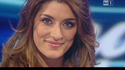

un saluto a tutti mi presento essendo nuovo del forum, mi chiamo franco (nike infausto), per favore aiutatemi, ho un problema un po fastidioso, collegando il decoder satellitare tramite presa scart alla tv mi si vede una barra orizzondale nera in basso che copre l'immagine, (come si vede nella foto) premetto che è tutto nuovo dall'antenna alla tv, ho cambiato 4 prese scart ho provato a collegare 2 lettori dvd, 1 videoregistratore, 1 lettore multimediale se cosi si può chiamare, la video camera tramite rca ma funziona sempre tutto perfettamente tranne con il decoder satellitare, la tv funziona perfettamente, sono andato a farmi cambiare il devoder satellitare in modo da everne provato ben 5 differenti di 2 marche, ma perché continua a dare questo problema?
ps: la potenza del segnale e la qualita sono rispettivamente del 80% del 100%

buongiorno a tutti, riprovo a farmi sentire nella speranza che qualche anima pia riesca ad aiutarmi a per lo meno a dirmi il motivo di questo strano comportamento, oramai ho provato tutte le impostazioni possibili che mi pemette la tv e il decoder ma senza che cambi nulla.

L'immagine è anche piacevole :mrgreen:
Succede con tutti i canali a disposizione?

la qualità visiva e ottima e i colori brillanti, l'unico problema e quella riga nera che c'è sempre su tutti i canali senza eccezione.

Non sono un tecnico TV (bensì un elettricista) ma la mia TV ha una centratura orizzontale e verticale dello schermo, se regolo male suddetta centratura nelle impostazioni video, ottengo il tuo stesso problema

grazie per il consiglio, ho capito perfettamente cosa vuoi dire, ma non credo sia un problema di centrature per 2 motivi, perché ho gia provato quelle imostazioni sul decoder e sulla tv, anche per il fatto che se guardo lo stesso programma usando il digitale terrestre mi accorgo che non e semplicemente alzata l'immagine ma coperta di nero, ad esempio quando guardo il telegiornale i titoli scritti in basso non risultano leggibile perche vedo solo la metà alta dei caratteri

non è che è un problema di ricezione dal satellite?

escluderei anche questo fattore, la qualita e la potenza registrata e molto buona, poi essendo una codifica digitale non influirebbe solo su quella zona dello schermo e la riga nera non sarebbe con un'immagine fissa e stabile senza mai mostrare la minima sbavatura.

hai detto che hai provato diversi decoder e diversi apparecchi sulla tv.
ma hai mai provato a cambiare tv?

il primo decoder satellitare lo avevo provato anche su un'altra tv e dava lo stesso problema, adesso pero che mi ci fai pensare per fare la prova del 9 collego l'altra televisione a questo di decoder e provo a vedere cosa succede e vi faccio sapere.
