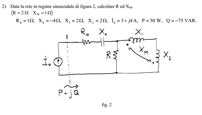

Ciao ragazzi chi mi da una mano questi tipi di esercizi il nostro prof non li ha mai fatti ma adesso me li ritrovo nei compiti la linea tratteggiata sulle potenza significa che è la potenza relativa su tutta impedenza equivalente ?

penso intenda che devi calcolare la potenza che "passa" dalla parte destra a quella sinistra dalla linea.
in poche parole la potenza del generatore...

quindi tu dici che P e Q che mi da nei dati sono la potenza del generatore ?

si, dato che la freccia va dal generatore al carico...

ok ma come fare per trovare la XM e la R ??? ho impostato diversi sistemi con metodo anelli ma non arrivo a niente :(

io intanto mi troverei l'impedenza equivalente partendo da potenze e corrente, poi andrei a ritroso fino a trovare quello che ti viene chiesto...

Io calcolerei le potenze P' e Q' in transito sulla sezione immediatamente a destra di R0 e X0, al fine di ricavare la tensione V_R e di conseguenza R dalla potenza P' e X_M (via serie equivalente del mutuo induttore) dalla potenza Q'.

Io calcolerei le potenze P' e Q' in transito sulla sezione immediatamente a destra di R0 e X0, al fine di ricavare la tensione VR
Renzo puoi spiegarmi come faccio a calcolare la potenza che dici tu?

Semplicemente togliendo alle potenze entranti P e Q la potenza attiva e reattiva assorbite da R0 e X0.

Una volta che tolgo le potenze attive e reattive di R0 e X0 poi come trovo la VR ?
Visto che V=Potenza/Corrente ? ma la corrente che passa sulla r qualé proprio la I0 del generatore?
