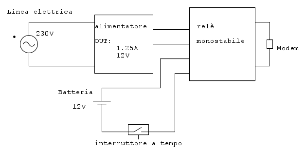

Dato che mia mamma si diverte a usare più elettordomestici insieme spesso si apre l'interruttore magnetorermico.
Per dirla breve "salta la corrente".
Ho pensato di fare un gruppo di continuità casalingo come questo per non far scollegare il modem.
Vorrei mettere anche un interruttore a tempo perché se non sono in casa quando salta la corrente il modem mi scaricherebbe tutta la batteria inutilmente.
Qualcuno mi può dire se è fattibile un circuito simile?

teoricamente quello che hai disegnato funziona, in pratica se tua mamma per un mesetto non "fa saltare la corrente" nel momento in cui il modem ne ha realmente bisogno la batteria è scarica e non ti serve a niente.
Oltretutto per come lo hai disegnato hai alcuni millisecondi in cui l'alimentazione al modem viene a mancare (mentre il contatto passa da NA a NC) e poi una serie di rimbalzi.
Secondo me il modem non gradisce la situazioni e la connessione, almeno temporaneamente, la perdi comunque.
Io proporrei di tagliare il connettore dell'alimentatore del modem, connettere il connettore tra modem e batteria e poi l'alimentatore direttamente alla batteria.
In questo modo la batteria è sempre carica e quando viene a mancare l'alimentazione tiene in vita il modem.
L'interruttore temporizzato lo eviterei, se salta la corrente è perché qualcuno è in casa e quindi in pochi secondi viene ripristinata.

Grazie per la risposta.
In effetti avevo proprio paura che ci fossero problemi nel momento della commutazione.
Per il problema della batteria che si scarica avevo pensato di usare delle normali AA non ricaricabili.
Se voglio fare come mi hai detto che batteria devo usare?

Io direi una classica 12V 7Ah al piombo.
Nei soccorritori spesso usano quella.

7Ah mi sembra un po' sovradimensionata per il modem.
Cercando fra le vecchie discussioni ho trovato questa http://www.electroyou.it/phpBB2/viewtopic.php?f=3&t=15638 dove
g.schgor ne consigliava una da 500mAh, purtroppo il link non funziona più.
Collegandola semplicemente in serie la corrente che alimenta il modem potrebbe rovinare la batteria?

In realtà il collegamento che ti ho suggerito è in parallelo.
Quali sono le caratteristiche dell'alimentatore?

Quindi almeno 1A di media lo vuole il modem, la batteria che ti ho suggerito supporta (per pochi secondi) correnti fino a 50A, con quella stai tranquillo che il modem sopravvive.
Se vuoi metterne una più piccola devi essere sicuro che sia in grado di erogare almeno 1A in modo continuativo.
Potresti provare con una 2.2Ah come questa, probabilmente è più che sufficiente ma non so per quanto tempo possa reggere.
Io avevo suggerito la 7Ah perché comunemente utilizzata nei soccorritori.
