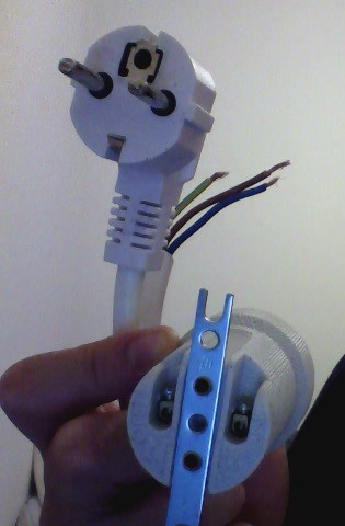

salve a tutti sono alle prese con un piccolo collegamento.
considerando che non sono pratico di elettricità preferisco chiedere a voi.
ho un filo e due portalampade come da foto, da collegare.
quali sono i collegamenti da effettuare?
grazie

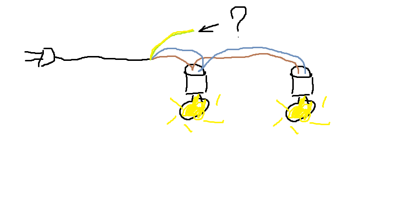

potrebbe andar bene così?
e il filo di terra dove lo collego?

Ma i portalampada poi dove li posizioni :?: Perché quel tipo ha i morsetti "a vista" e quindi a "portata di dita", attenzione a "giocare" con la tensione di rete; comunque marrone e blu sono (anzi, sarebbero) fase e neutro e vanno indifferentemente nei morsetti a vite del portalampada (da un portalampada all'altro va poi fatto un "rilancio" cioè collegati altri due spezzoni di filo per collegare l'altro oppure, meglio se il filo è "grosso" rispetto ai buchi dei morsetti, va "sdoppiato" a monte tramite altro filo collegato a quello della spina con gli appositi "cappellotti" isolati e mandati due fili a un portalampada e due all'altro) il giallo/verde è la "terrra" che va (anche lei rilanciata o sdoppiata) fissata alla staffetta metallica dei portalampada anche con la stessa vite che li bloccherà sul supporto isolante; inoltre servirà un qualche tipo di "pressacavo" per evitare che uno strattone del filo della spina faccia staccare i fili. Ribadisco però che quel tipo di portalampada non può assolutamente essere lasciato "volante" né usato all'esterno (indoor use only) [-X O_/ P.s. Quello che hai fatto è "corretto" ed è il rilancio, per il resto vale quanto ho scritto (stavo scrivendo quando hai inserito il secondo post)

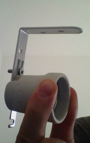

i fili che vanno nel portalampada cercherò di sguainarli a misura in modo tale da ridurre possibili sorprese!!!
come da foto
i portalampada sono fissati ad una L che verrà a sua volta fissata attraverso 2 viti ad un cartone rivestito di scotch metallico http://www.tapes-store.com/media/catalo ... allici.jpg

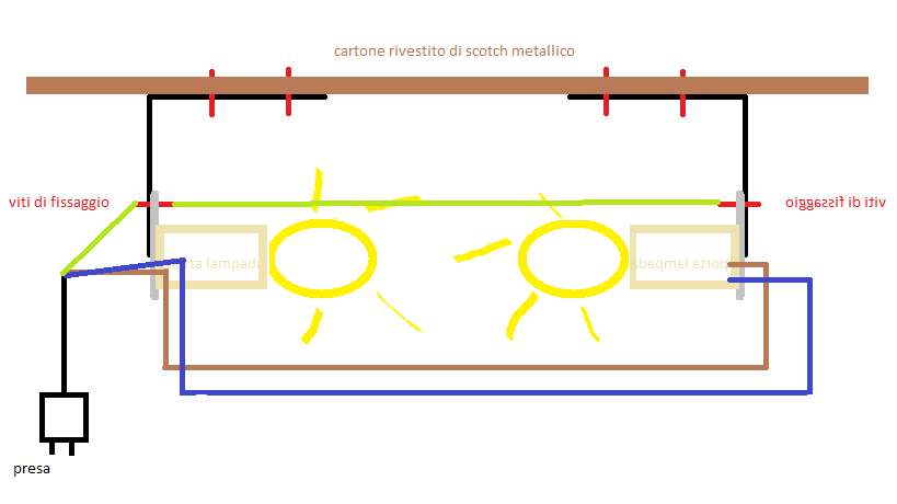

questo è un schema - disegno :)
va bene collegare il filo di terra in quel modo?(avrebbe senso collegare un filo di terra alla vite che poi, credo , andrebbe a scaricare sul catone rivestito?)

è giusto quello che ho fatto?

:-| Si e no... i fili è normale che vadano sguainati il giusto che serve, il problema sono i morsetti (dovresti "proteggere" il tutto in qualche modo); un altro problema il materiale; perché del cartone :?: Ricordati che le lampade scaldano, che tipo di lampade ci metti ? Mai mettere materiale infiammabile sopra a delle lampade [-X . Cosa devi farne ? Una plafoniera rimediata ? Non potevi procurartene una "vera" ? I collegamenti sono corretti.

si dovrebbe essere una plafoniera.
userei 2 lampadine da 20 w a risparmio energetico.
il cartone è stato rivestito con del nastro adesivo in alluminio , non dovrebbe riscaldarsi!
