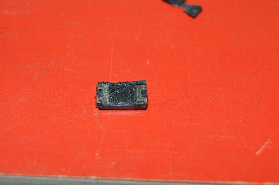

Salve a tutti,vorrei chiedervi aiuto sul riconoscimento di un componente SMD montato su una centralina tetto di una C3pluriel;sono un elettrauto e questo componente si e' bruciato dopo un cortocircuito avvenuto tra due cavi che scorrono nel fascio baule .... per via delle frequenti aperture la guaina dei cavi si e' crepata liberando il rame dei cavi che toccandosi hanno cotto la centralina.
Questo il componente (a due piedini di saldatura)bruciato:

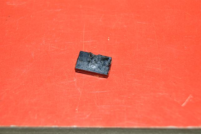

Visto che non si leggono i codici riportati ho smontato una centralina uguale da altra auto:questi i codici riportati sul componente:
Dale
SR-3
D.C 017 hom 1x
10706AA
Ho provato cercare nei vari datashet ma non ho trovato nulla,spero qualcuno di voi riconosca il componente.
Grazie,un saluto a tutti!Marco.

Suppongo che erroneamente tu abbia scritto:
Invece di scrivere ohm.
Se confermi questa cosa.
Vi sono due possibilità:
1) e' una induttanza SMD che presenta una resistenza in DC di 0.017 ohm, vedi il seguente link:
http://it.farnell.com/fisso/dc-resistan ... /110195887
Questa ipotesi è plausibile, anche se le immagini dal link non sono proprio uguali al tuo componente, perché la sigla riporta quel D.C. 017 ohm.
2) potrebbe essere una resistenza usata come sensore di corrente avente il valore di 0.017 ohm, vedi il seguente link:
http://www.pdfdoc.info/passive-componen ... 05r0170fea
Questa ipotesi è plausibile perché, il componente delle tue immagini assomiglia molto a quella del mio link ed inoltre il valore resistivo è uguale.
Non sono riuscito a trovare altre indicazioni, in internet, per poterti rispondere in maniera più precisa.
Naturalmente attendi la risposta di qualcuno più esperto.

Grazie 1000 Mrc .
Siii mi son propio sbagliato a scrivere ohm
anzi sul componente vi e' il solo simbolo dell'ohm....
Dopo la lettura della tua risposta ho provato a "scrostare" dentro al componente ma ho trovato le sole due piastre che fanno anche da pin di saldatura e,centralmente non e' rimasto nulla che possa indicare il tipo di componente.
Credo propio tu abbia ragione o un'iduttanza o una resistenza usata come sensore di corrente....potrei provare con entrambi prima pero' tenterei con il tipo di resistenza che mi hai proposto e vediamo se funziona......tanto sarebbe da buttare ugualmente.
Questa l'immagine dell'interno del componente:
Ancora grazie del tuo aiuto,un saluto Marco.

grimarco ha scritto:...centralmente non e' rimasto nulla che possa indicare il tipo di componente... l'immagine dell'interno del componente...
In effetti non è rimasto molto del componente!
grimarco ha scritto:...potrei provare con entrambi prima pero' tenterei con il tipo di resistenza che mi hai proposto e vediamo se funziona......tanto sarebbe da buttare ugualmente...
Se riesci a fare qualche prova, se puoi, facci sapere l' esito.
