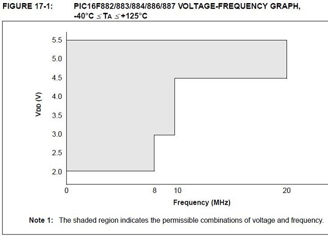

ho un quesito abbastanza banale che pero sono sicuro nasconda insidie e magari chi è piu esperto di me puo evidenziare
ho un pic16F887 che io ho usato sempre con una VDD=5V mi chiedevo siccome devo interfacciarmi ad un controller ssd1289 che opera a 3.3v, se per evitare di utilizzare ulteriori componenti aggiuntivi potevo far lavorare direttamente il PIC a 3.3V , se cio è possibile potete indicarmi a quali parametri fare rifermiento magari anche da datasheet stesso per rendermi conto delle limitazioni a cui vado incontro??

Sì,
Assioma, puoi alimentare il PIC16F887 a 3.3V. Le limitazioni cui vai incontro sono diverse. Una è senz'altro la limitazione della frequenza massima dell'oscillatore, secondo questo diagramma:
Ti invito a dare una lettura al datasheet per tutti gli approfondimenti del caso.
