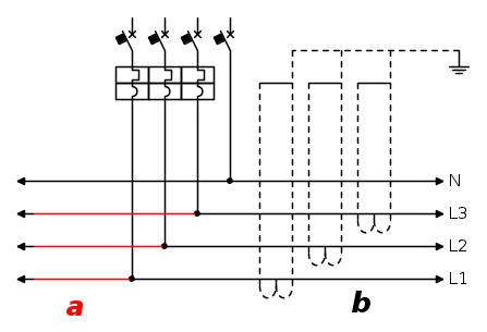

Ciao a tutti,
devo montare dei TA 1000/5( serie apribile ) in quadro di distribuzione 400V ,la bandellatura che parte dall'interruttore si dirama T, se metto i TA subito dopo la diramazione la corrente rilevata è solo quella dei carichi alimentati da quella parte di bandellatura ? Siccome a magazzino ho i TA ma non ancora gli strumenti da collegare , se monto i TA devo mettere in corto circuito i collegamenti destinati allo strumento o posso lasciarli aperti? Un ultima domanda, il TA deve essere messo a terra?

se monto i TA devo mettere in corto circuito i collegamenti destinati allo strumento o posso lasciarli aperti? Un’ultima domanda, il TA deve essere messo a terra?
I TA in assenza degli strumenti devono essere chiusi in cortocircuito; inoltre un terminale secondario TA di ognuno, devono essere messi a terra.

saka74 ha scritto:per quanto riguarda invece il posizionamento dei TA sulla bandellatura?
Se monti i T.A. su un ramo della T in derivazione dall'interruttore, questi misureranno solo la corrente che attraversa tale ramo.
Nel disegno sotto, una volta inserito lo strumento cui collegare i T.A. rileverai le correnti sul ramo b, ma non quelle sul ramo a.

Se vuoi cortocircuitare comondamente i secondari dei TA, in modo tale da poterli utilizzare anche togliendo lo strumento di misura, utilizza dei morsetti cortocircuitabili. Cabli il secondario di ogni TA su due morsetti di quel tipo (io utilizzo i cabur SCB.6) , abbassando o alzando un ponticello puoi decidere se cortocircuitare o meno il trasformatore amperometrico. Ovviamente i Ta vanno montati appena a valle degli attacchi dell'interruttore , altrimenti hai il problema che ha evidenziato Attilio. Nei casi in cui è impossibile montare i Ta nella posizione corretta per la lettura della corrente si puo ricorrere ai dei TA sommatori, però in quel caso serviranno tra TA sul primo ramo, tre TA sul secondo e tre TA sommatori. Alla fine 9 TA invece che tre, se è possibile meglio montare i TA in posizione opportuna
