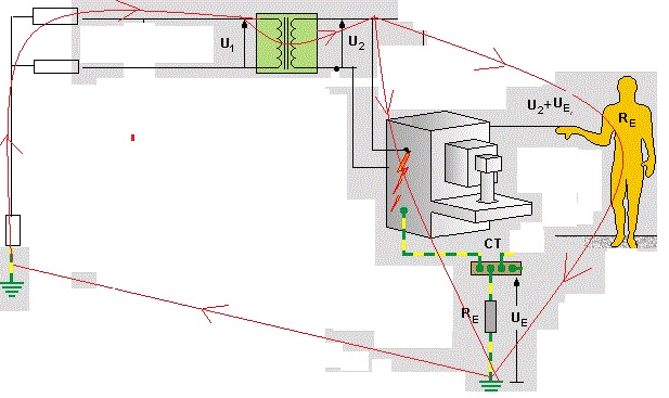

Il trasformatore di isolamento ha il secondario galvanicamente separato/isolato dal primario, che è invece connesso alla rete del distributore e nella quale sussiste un riferimento verso terra dato dalla messa a terra del centrostella del trasformatore MT/BT nonchè del neutro lungo la rete di distribuzione.
In questo modo, un contatto unipolare o a massa a valle del secondario del trasformatore di isolamento, non ha modo di potersi richiudere "francamente" inquanto le uniche correnti circolanti sono quelle capacitive. Per questo motivo normalmente l'estensione del circuito a valle del trasformatore è limitata e destinata per lo più all'alimentazione di un solo carico o di una serie di carichi ben definiti.
Il collegamento equipotenziale tra le masse in questo caso deve essere assolutamente garantito. Infatti il pericolo maggiore deriverebbe da un doppio guasto verso massa su ciascuno dei poli del secondario. L'equipotenziale trasforma il doppio guasto in un corto circuito, consentendo l'intervento delle protezioni.

Quale guasto sul primario?
Ti sfugge proprio per il fatto che non c'è nessuna corrente di guasto, o meglio tale corrente è normalmente insignificante.
Il secondario è disaccoppiato dal primario, e come se il secondario fosse un generatore indipendente dalla rete del distributore.
Un "guasto" a massa sul secondario non consente la circolazione di alcuna corrente di guasto. Lo consentirebbe se il secondario avesse un riferimento (polo) a terra, ma in questo caso, verrebbe meno il senso del trasformatore di isolamento.
angialma ha scritto:Qui c'è l'aspetto che mi sfugge: la corrente di guasto, che è alternata, ritorna sul primario passando dal centro stella e quindi dal primario dovrebbe passare al secondario

purtroppo adesso non posso farti uno schema in fidocad, però cerco di darti un'idea di cosa accade:
- se tu colleghi un carico, tu stai "chiedendo" corrente al circuito secondario, che a sua volta la "chiede" al circuito primario in virtù del trasformatore di isolamento, e questa è la situazione normale
- se tu tocchi solo la fase del secondario, non ci può essere nessuna corrente di guasto per il semplice motivo che non hai generato un anello di guasto (quindi nessuna "richiesta" di corrente), anello che invece puoi generare se con una mano tocchi la fase e con l'altra tocchi il neutro (ovviamente non lo fare, altrimenti
), in quest'ultimo caso si ha un cortocircuito franco che però è immediatamente bloccato dall'intervento del magnetotermico a monte (di solito presente sul primario).
p.s ovviamente
attilio mi ha anticipato
, aggiungo che infatti non ha senso effettuare un impianto di terra sul secondario, renderebbe del tutto inutile la presenza del trasformatore di isolamento, che fra l'altro ha un costo non indifferente

mi torna tutto a patto che il carico alimentato dal trasformatore d'isolamento, sia isolato da terra e che sia in Classe 2. Se fosse isolato da terra, ma non in classe 2, ci troveremmo il problema dei contatti indiretti senza la presenza del collegamento a terra. E' così?
Però parlare di fase e neutro in riferimento al secondario di un trasformatore di isolamento, non ha molto senso, meglio un generico "polo/i".
No.
Uno dei sistemi di protezione dai contatti indiretti è appunto la separazione elettrica, che è quanto ottieni quando interponi tra la rete pubblica e l'utilizzatore il trasformatore di isolamento.
Con questo sistema i contatti indiretti (unipolari) non generano alcuna condizione di pericolo.
Il pericolo lo si potrebbe avere se i due poli del secondario sono contemporaneamente in condizione di "guasto" su due diverse masse non connesse tra loro. Se dovessi entrare in contatto con tali masse verresti sottoposto alla ddp totale del trasformatore.
Questo problema si elimina equipotenzializzando le masse.

- nel caso in cui collego tutte le masse a terra e collego uno dei due poli a terra, di fatto rendo inutile la presenza del trasformatore di isolamento
- se invece io collego tutte le masse a terra e basta, quest'operazione da sola non serve assolutamente a nulla, il trasformatore di isolamento in questo caso è utile che ci sia, perché così l'unico modo per avere un anello di guasto è realizzare un contatto bipolare, il cui rischio è annullato dal collegamento EQP tra le masse

ho provato ad evidenziare quello che non mi torna facendo un disegnino del circuito di guasto che allego; spero che così si capisca.
Molte grazie
ps nel disegno il circuito di guasto è in rosso: il guasto a massa sul carico va a terra attraverso il collegamento a terra del carico; in sostanza il collegamento a terra del carico chiude il circuito di guasto sul centro stella, quindi sul primario del trasformatore d’isolamento. La corrente di guasto ritorna sul primario del trasformatore d’isolamento e da qui ritorna sul secondario in quanto siamo in alternata.
Molte grazie
