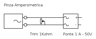

Ho bisogno di un Vostro consiglio/aiuto in merito al collegamento di una pinza amperometrica.
Ho acquistato la pinza su indicata ed il mio intento è quello di avere in uscita una tensione in continua ( arrivare ai classici 0-10V) da inviare all'ingresso di un'altra scheda...)
Ho fatto delle prove collegando semplicemente i componenti come sotto indicato pensando di poter così ottenere il risultato che mi aspettavo , invece ho questo problema:
( il trimmer è stato regolato , senza collegare la pinza, a 500 ohm - valore con pinza collegata 209 ohm)
Collegata la pinza sulla fase dell'utilizzatore ( una stufetta elettrica a 2 posizioni, più una terza solo ventilazione) vado a leggere i valori della tensione in uscita -AC- ed ho i seguenti risultati
Carico A ; V. ac dalla Pinza ; V. dc dopo il ponte
0,200 A ; 0,030 ; 0,350
4,180 A ; 0,690 ; 0,567
8 A. ; 1,323 ; 1,009
Quello che mi chiedo è soprattutto relativo al primo valore su basse tensioni, dove trovo questa "moltiplicazione", per gli altri penso che la differenza forse è causata da attenuazione dei componenti (?!) che potrei forse recuperare andando a regolare la resistenza (trim) di riferimento della pinza. Sperando di avere un risultato lineare nella risposta.
La domanda/aiuto che vi pongo è quindi : se a vostro avviso, questo è causato in qualche modo dal funzionamento del diodo che forse sotto certi valori di soglia non riesce a lavorare.
Nella eventualità, sapreste suggerirmi un modo per arrivare a raddrizzare questa tensione anche a bassi livelli ?
Avevo pensato di utilizzare, se questo è l'inconveniente, un operazionale tipo il 258 prima del ponte , ma non so' se accetta tensioni in alternata o esistono altre soluzioni migliori.
Un grazie in anticipo, per i Vostri suggerimenti.

Lo schema corretto dovrebbe essere questo

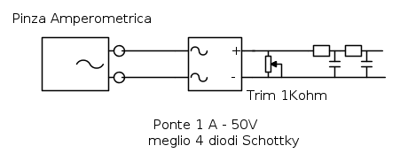

Il filtro passa basso fatto da 2RC serve solo se misuri la corrente con un comparatore o un convertitore D/A. Se all'uscita del ponte metti un voltmetro a valore medio puoi evitare il filtro e andare direttamente sul trimmer.

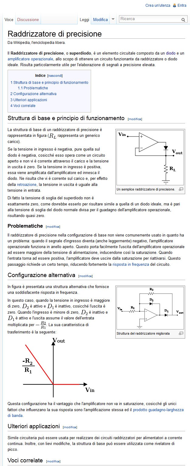

Sarebbe possibile "amplificare" il segnale alternato prima della raddrizzatrice ?
Guardando in Internet - Wikipedia- ho trovato quanto segue, potrebbe essere una soluzione ?
Sapreste nel caso consigliarmi come implementarlo ?
Per i diodi da utilizzare sarebbero indifferenti o comunque sempre meglio gli Schottky?
Per l'operazionale potrei usare l' LM258 ?

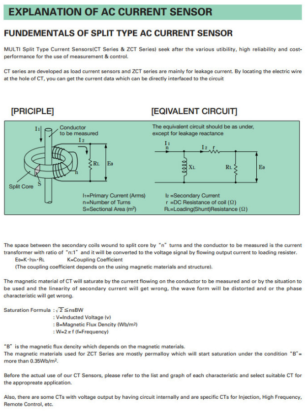

Se ben ricordo quella e` un trasformatore di corrente con rapporto 1:3000.
Facciamo un passo per volta. Collega all'uscita della pinza (meglio chiamarlo trasformatore o TA) una resistenza fissa da 470ohm e con 8A di carico misura che cosa trovi. Dovresti trovare una tensione alternata di ampiezza 1.25V circa.
Poi sposta dopo il ponte raddrizzatore la resistenza fissa da 470ohm. Prima del ponte dovresti misurare una tensione dalle parti di 2V o piu` in alternata (non ho fatto i conti), mentre dopo il ponte con un multimetro a valor medio (sicuramente tester a lancetta, forse anche un multimetro digitale) dovreseti leggere, sempre con 8A di carico, circa 1.1V.
Come diodi potresti mettere quattro 1N4148, ma anche gli 1N4002 dovrebbero andare bene.
Come hai misurato la tensione di 1V prima del ponte? In quel punto dovresti avere una tensione alternata.
Come hai misurato che la pinza (meglio chiamarlo trasformatore) vede una resistenza di 5kohm?

Non so' se possono essere utili , ma ti allego anche le altre caratteristiche del trasformatore:

Ok, direi che il circuito vada bene: la resistenza deve essere messa dopo il ponte di diodi e ti da` una lettura proporzionale alla corrente.
La lettura della resistenza prima del ponte non ha nessun senso, i diodi in mezzo incasinano tutto.
Buona fortuna con la lettura della tensione istantanea sulla resistenza con il micro :)

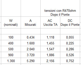

Ciao,
grazie per le risposte, di seguito ti allego una piccola tabella dei valori riscontrati
mi sembra ( ad occhio) che la linearità ci sia.
Come ultimo consiglio cosa pensi sia meglio usare come diodi, minor influenza possibile su bassi valori di tensione, gli 1N4148 che mi dicevi o gli schottky es. 1N5819 - 40V 1A .

I diodi dovrebbero andare bene quasi tutti, non mi pare che ci siano saturazioni. Prova sia gli 1n4148 oppure gli schottky, ma non mi pare che il TA abbia problemi.
Secondo me avrai problemi con l'acquisizione dati, devi campionare ad alta velocita` e fare un po' di conti, ma avendo un processore dietro non dovrebbero esserci problemi.
