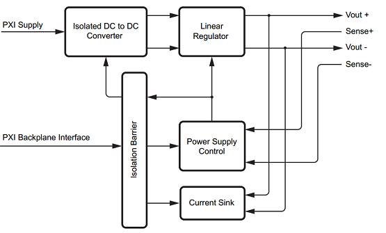

Buongiorno a tutti.
Sto cercando di progettare un "emulatore" di celle (al litio) per realizzare un sistema di test HiL (Hardware in Loop) per BMS. Tali generatori già esistono in commercio (BCE Comemso, BCE Pickering, BCE dSpace) ma costicchiano.
Ispirandomi a tali generatori, vorrei realizzarne uno da solo prendendo spunto da quello della Pickering il cui schema di massima è riportato qui sotto:
In altre parole mi servirebbe un regolatore di tensione a 2 quadranti cioè che sia in grado sia di fornire corrente (source) che di assorbirla fungendo da carico attivo (sink).
Le specifiche sono le seguenti:
  • Tensione: 1-5 V
  • Corrente fornita:0-3 A
  • Corrente assorbita: 0-1 A
  • Protezione contro il cortocircuito e sovraccarico.
Inizialmente pensavo di utilizzare questo regolatore, ma dovrei aggiungere qualcosa per implementare la funzione di carico attivo (sink current) mantenendo la funzione di regolatore della tensione d'uscita. E' possibile secondo voi? Come?
In seguito ho trovato questo ma la tensione d'uscita non è regolabile sotto 1,2 V.
Come mi consigliate di procedere?
