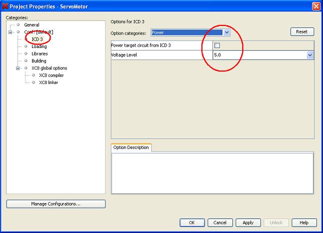

Ciao a tutti, sto cercando di programmare il mio primo PIC, un 16f887, tramite il programmatore Pickit3;
uno dei molteplici dubbi che mi assale è:
è possibile autoalimentare il circuito, o dare i 5 volt direttamente tramite il Pickit, però al momento della programmazione, il piedino MCLR deve andare sopra i 12 volt; ora, non capisco se li devo fornire io dall'esterno, o se in quella fase fa tutto il programmatore!

Ho provato oggi, e mplab ipe non lo ha riconosciuto finché non ho dato 5v esterni; poi l'ha programmato (quindi i 13 volt li ha dati lui), ma perché devo dare per forza io i 5 volt?

Guarda, per poter alimentare con PICKit3 il tuo circuito, devi istruire MPLAB in tal senso. Ora, non dispongo di PICKit3 ma di ICD3, ma la cosa è analoga.
Con MPLABX devi aprire le prorietà del progetto, selezionare il progrmmatore e nel menu a tendina selezionare la voce Power. Se vuoi alimentare il circuito col programmatore dovrai spuntare la casellina dell'alimentazione.

Luca90x ha scritto:Ho provato oggi, e mplab ipe non lo ha riconosciuto finché non ho dato 5 V esterni;
Per MPLabIPE puoi seguire questa guida di Paolino per entrare in advanced mode e per poter alimentare il PIC dal PICKit3 che di default non viene alimentato:
vai su POWER (il secondo bottone a sinistra) e dentro le opzioni di ICSP dai la spunta all'opzione "Power Target Circuit from Tool", dopo di questo clicchi su Operate e puoi scrivere l'hex come fai di solito.
