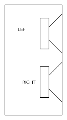

Volevo installare nella stessa cassa acustica sia l'altoparlante ch dx che sx. Questo per non avere in giro due casse separate e facilitare la
costruzione:
Praticamente circa cosi:
E' una cosa "buona" (ricordo che l'applicazione non è HI FI) o rischiano di darsi fastidio tra loro ? (amplifico un segnale stereo).
Tra i parametri dell'altoparlante c'è la Vas (penso sia il Volume Acustico Sospensioni). Nel mio caso è 1.94dm^3
Che volume della cassa è richiesto per questo tipo di altoparlante? Posso dire 2*1.94dm^3 cioè dovrei realizzare almeno 4dm^3?

Se la prescrizione è di 1.94dm^3 in cassa chiusa, anche se non è una applicazione Hi-Fi, sarebbe meglio mettere una paratia interna al centro del box in modo che ogni altoparlante si trovi alle spalle quella capacità. Così le onde posteriori degli altoparlanti non interferiranno tra di loro ed il volume d'aria prescritto, che deve frenare opportunamente le escursioni del cono, saranno quelle corrette. Se puoi evita la forma cubica dei vani per evitare la formazione di onde stazionarie.
Ovviamente se fosse una applicazione Hi-Fi ci sarebbero altre cose da dire, ma, vista l'applicazione, sono stato sul semplice :-)

Ste75 ha scritto:Volevo installare nella stessa cassa acustica sia l'altoparlante ch dx che sx. Questo per non avere in giro due casse separate e facilitare la
costruzione:
Posso comprendere ogni tipo di semplificazione ma realizzare un impianto stereofonico e poi montare insieme i due trasduttori, non mi sembra una soluzione sensata.
Avresti potuto farlo monofonico ed avresti risparmiato tempo e denaro. :D

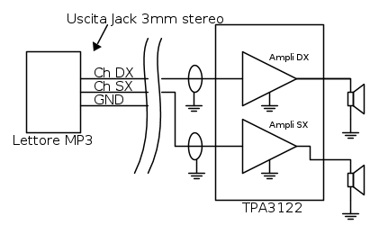

Il fatto è che partendo da i due segnali destro e sinistro del lettore MP3 li avrei dovuto almeno miscelare in modo passivo, poi amplificarli. A parte che sarei ancora in tempo a cambiare il progetto (salvo avere oramai due altoparlanti), ma per ora continuerei cosi.

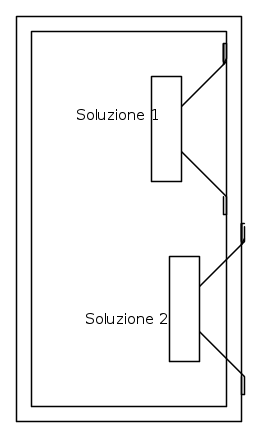

2. L'altoparlante è meglio montarlo "dentro o fuori": Mi speigo:
Meglio Soluzione 1 o Soluzione 2?
Ciao e grazie per supporto!
Sorry ma questa non la capisco; vuoi spiegarti meglio?
Potresti postare lo schema dell'amplificatore?

1. Esatto, per il vano di ogni altoparlante evitare di avere lati di lunghezza uguale (altezza, larghezza, profondità di misura diversa).
2. Per la tua applicazione credo sia indifferente.

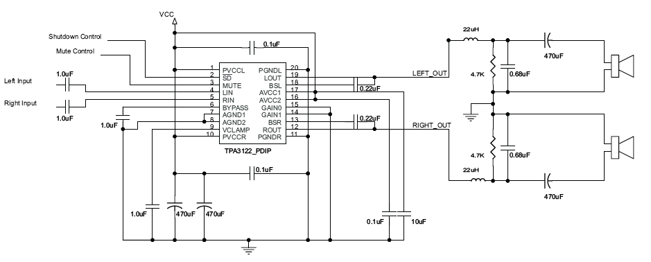

Eccolo, di principio:
Questo lo schema proposto da data sheet per la versione Single ended:
TPA3122 SE application.PNG (28.92 KiB) Osservato 12220 volte
Che è quello che vorrei fare.
Potrei utilizzare la configurazione Bridge Tied Load con questo schema:
TPA3122 BTL application.PNG (32.62 KiB) Osservato 12220 volte
ma appunto come ti dicevo, penso dovrei miscelare i due canali Dx e Sx... o mi sbaglio?
