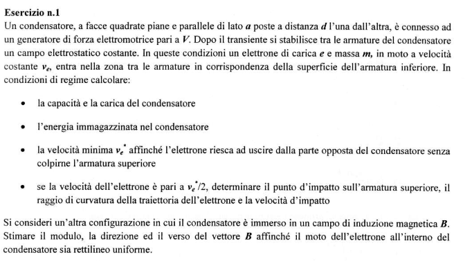

Salve a tutti nel seguente problema non riesco a risolvere il quesito che mi chiede la velocità minima dell'elettrone affinchè riesca ad uscire dal condensatore , io ho ragionato con l'equazione della dinamica :
eE -mg=ma ed usando le formule della cinematica visto che lungo x si muove di moto uniformemente accelerato e lungo y di moto rettilineo uniforme l'accelerazione dovrebbe essere a_y= \frac{eV}{dm}-g però calcolando v non risulta tra le possibili risposte del quesito.
