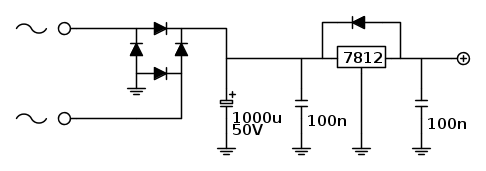

Puoi usare un regolatore di tensione positiva della serie 78xx, ad esempio per 12V il 7812.
Se la tensione di cui parli è a corrente alternata devi far precedere un ponte raddrizzatore, altrimenti salti il ponte e inserisci direttamente il regolatore (con i suoi 3 condensatori di default).
Tutti i diodi vanno bene 1N4007.
Per consumi maggiori al mezzo ampère io ti consiglio di dotare di aletta di raffreddamento il 7812 (parlo di un package TO 220).
Parimenti se vuoi ottenere 5V usi un 7805.
