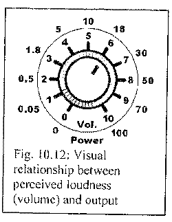

Messaggioda Foto UtenteKagliostro » 18 mag 2013, 10:28
Lo stereo è da 40w e il finale da 100w.
Il fatto è che sento poca differenza di volume tra i due, e quindi penso che al finale non arrivi il giusto segnale per essere pilotato al massimo. 60w in più dovrebbero sentirsi, eppure...
c'è anche da tenere presente che le nostre orecchie non hanno un livello di sensibilità lineare
Perceived Loudness.png (3.12 KiB) Osservato 2788 volte
quindi la differenza di livello sonoro tra un 40W ed un 100W è molto meno di quella che si potrebbe supporre
