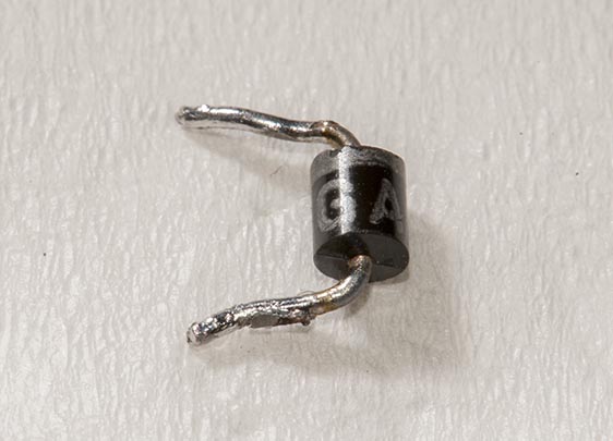

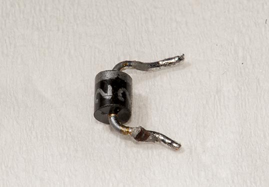

Salve,
in un circuito di alimentazione swiching di uno scanner Nikon (del quale ovviamente non ho lo schema elettrico) si è guastato (in fumo) un condensatore da 10.000 pF 630V e questo ha messo fuori uso anche un diodo, immagino di protezione (ma non sono molto eseprto di elettronica) di un componente ben più critico (un chip).
Il diodo è piccolissimo e l'unica sigla presente sul corpo sono le lettere GA e i numeri 22.
Prima che mi accorgessi del diodo guasto ho riacceso lo scanner e dopo pochi minuti l'alimentatore si è spento (immagino sia andato in protezione); toccando le alette di raffreddamento del chip la temperatura era elevatissima.
Sostituito il diodo con uno di tipo 1N4004 che avevo a disposizione, l'alimentatore sembra funzionare correttamente.
Però vorrei essere sicuro di non aver inserito un componente non pienamente compatibile.
Allego le due foto (macro) fatte al diodo rotto.
Potete aiutarmi a risalire alle caratteristiche tecniche e quindi a quale sostituto montare ?

Ti consiglierei di non attivare nuovamente l'apparecchiatura finché non ti avrà risposto qualcuno che ne sa più di me. Non è sicuro, ma è possibile che quel diodo sia uno zener e se hanno messo uno zener è perché tale deve essere.

per me si tratta di un diodo zener da 0.5 watt 22 volt .dimmi se ti si e' rotto per innalzamento di tensione
Dato che hai detto che è un circuito swithing, probabilmente quello è uno Schottky.
Potresti fare una foto della scheda dalla quale lo hai smontato o marca e modello dello scanner?
Se fosse stato uno Zener, sostituendolo con un 1N4004 non funzionerebbe proprio.

Ragazzi,
prima cosa grazie a tutti per i contributi che mi state dando ...
Allora, lo scanner è un meraviglioso Nikon Coolscan 4000 ED che non usavo da alcuni anni. Riaccendendolo per l'appunto dopo tantissimo tempo all'inizio ha funzionato, poi improvvisamente ha cominciato a "fumare"... aprendolo mi sono subito accorto del problema ad un banale condensatore ... Poiché in passato mi era successa la stessa cosa ad un circuito di alimentazione di un vecchissimo televisore Sony, riparato da solo sostituendo il condensatore a mica fumante e spendendo 40 centesimi, ho pensato di replicare l'avventura (al centro di assistenza Nikon mi avrebbero sostituito l'intera scheda alimentatrice per non meno di 300 euro).
Non sono riuscito a trovare in rete nessuno schema elettrico ne service manual dello scanner (quelli della Nikon sono particolarmente bravi a non diffondere documenti tecnici), ma ho letto da qualche parte le caratteristiche tecniche dello scanner compreso il fatto che l'alimentatore è di tipo switching (a dire la verità non so neppure bene cosa significhi).
Sintesi, sostituito il condensatore mi sono accorto che c'erano ancora problemi, come ho descritto sopra, quindi facendo un po' di elugubrazioni a partire dal calore emanato dal componente al quale il diodo era collegato (uno dei vari piedini) e considerata la estrema vicinanza del diodo al condensatore "partito" ho pensato che il diodo si fosse rotto. Provandolo con il tester ho poi rilevato un comportamento non corretto e non simile a quello di altri diodi identici montati sulla stessa basetta (diversa resistenza scambiando le polarità), ho deciso di sostituirlo.
Poiché in rete non ho trovato alcun riferimento ad un diodo marcato GA 22 ho immaginato (e qui in effetti ho giocato di fantasia) che NON si trattasse di uno Zener ed ho provato ad installare il 1N4004.
Dopo la sostituzione, lo scanner ha funzionato per ore senza alcun problema e ovviamente senza che il componente (credo un chip) con alettona di raffreddamento si scaldasse più.
Questa è la cronistoria. Se proprio me lo consigliate posso provare a fare la foto dell'intera schedina di alimentazione ...
Però avevo sperato in qualche fonte su internet per sapere che diavolo di diodo fosse quello rotto !!!

Ma ormai dato per assodato che non è uno zener e che il circuito è di un alimentatore switching, secondo voi farei meglio a sostituire il diodo 1N4004 che ho messo ora con un diodo più "veloce" (es. 1N914 o 1N4148) ovvero con un diodo Schottky (es. 1N5818) ??
Non sapendo che diodo sia e non conoscendo il circuito, ma vedendo che, sebbene piccolo, i reofori sono ben dimensionati, ti consiglierei di metterne/lasciarne uno che sopporti una buona corrente.
