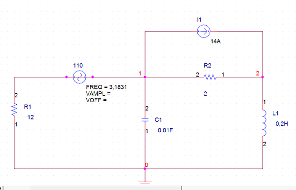

Buonasera vorrei aiuto per quanto riguarda la risoluzione di un circuito con analisi nodale.allego il circuito in esame.
La mia domanda riguarda la presenza oltre che del generatore di tensione anche del generatore di corrente del valore di 14 ampere. Come lo inserisco? per quanto riguarda condensatore e induttore invece?

Gli schemi vanno fatti con FidoCAD, per questa volta lo faccio io.
Con Thevenin gia' puoi sostituire il pezzo che ti da' noia, ma non so se ti è consentito farlo, e comunque avresti un nodo in piu'.
L'analisi nodale hai provato a farla? Prova a scrivere perlomeno qualcosa.

I1=IC + IR + 14
14 + IR2 = IL1
ora sostituisco inserendo le tensioni quindi:
V/R1=de1/dt C + e2-e1/R2 + 14
14 + e2-e1/R2 = e2/jwL
è giusto fin ora?
Mi scuso ma sono nuovo del sito e non so usare il programma per mettere formule e grafici. c'è una guida?

Messaggioda Foto Utenterusty » 27 mag 2013, 23:22
Le formule devi scriverle in LaTeX, e i disegni in FidoCAD, le formule soprattutto perché cosi' come le hai scritte io non le capisco, devi specificare cosa sia per te 1,i,t, bazinga, ecc...
regole_del_forum
FidoCAD lo scarichi, impari a disegnare in 2 minuti.
LaTeX lo impari pian piano, aiutandoti con questo
Una volta fatto uno schema in FidoCAD, selezioni tutto, copi e incolli qui sul forum tra i tag
Codice: Seleziona tutto
[fcd][/fcd]
, le formule invece le incolli tra i tag
[tex][/tex]
Esempio:
VL=L di/dt ------> V_L = L\,\frac{\mathrm{d} i}{\mathrm{d} t}
Non è piu' carina? :ok:
Prenditi il tuo tempo, non si impara in 2 minuti, sia il LaTeX che l'elettrotecnica ;-)

Messaggioda Foto Utentegiova88 » 28 mag 2013, 0:01
LKC
_{I_1}=_{I_C}+_{I_R_2}+14
14 +_{I_R_2}=_{I_L_1}
Ora inserendo le cadute di tensione
\tfrac{V}{R_1}=\frac{\partial e_1}{\partial t}C+\tfrac{e_2-e_1}{R_2}+14
14+\tfrac{e_2-e_1}{R_2}=\tfrac{e_2}{jwl}
é giusto fin ora?

Messaggioda Foto Utenterusty » 28 mag 2013, 9:03
giova88 ha scritto:\tfrac{V}{R_1}=\frac{\partial e_1}{\partial t}C+\tfrac{e_2-e_1}{R_2}+14
é giusto fin ora?
Scusa come puoi pensare di mettere in relazione formule in dominio del tempo e fasoriali? Devi decidere un dominio e scrivere tutto coerentemente :ok:
Ti taggo il guru Foto UtenteRenzoDF che sicuramente avra' la risposta piu' immediata.

Messaggioda Foto Utentegiova88 » 28 mag 2013, 9:22
Trasformando ottengo :
\frac{110-V_1}{12}= \frac{V_1}{-\jmath 2,5}+\frac{V_2-V_1}{2}+14
14+\frac{V_1-V_2}{2}= \frac{V_2}{\jmath 4}
ho utilizzato come w 20 rad/s perche ho come generatore di tensione 110cos20t. Inoltre ho sostituito i valori delle resistenze R1=12 e R2=2
E' giusto?
Per V_1 e V_2 intendo le tensioni sul nodo 1 e 2.

Messaggioda Foto Utenteadmin » 28 mag 2013, 10:18
Applica la sovrapposizione degli effetti. Prima considera il solo generatore di tensione alternata; poi il generatore di corrente continua

Messaggioda Foto UtentePietroBaima » 28 mag 2013, 10:25
Foto Utentegiova88, L'immagine che hai inserito quando hai aperto il thread è quella che avevi usato per questo thread.
In quel thread avevo provveduto a ritagliarla, ridimensionarla e ripostarla, in modo da farti vedere come fare per postare immagini sul forum.
Ricapitolando:
  1. Le immagini vanno ritagliate postando unicamente l'area significativa della stessa e ridimensionate in modo che possano avere dimensioni massime di 640x480 punti;
  2. non solo non hai fatto quanto ti era stato richiesto, ma non hai nemmeno provveduto ad eliminare il corto circuito ai capi del generatore di tensione come ti era stato fatto notare, limitandoti a postare la stessa immagine;
  3. perché posti una immagine contravvenendo al regolamento del forum? Come ti è già stato detto devi usare fidocadj per postare schemi elettrici, in modo che coloro che si avvalgono della facoltà di aiutarti possano farlo senza dover disegnare lo schema da zero.
