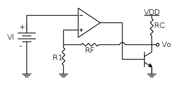

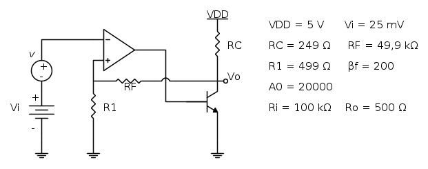

Scusate se riuppo, volevo solamente chiedervi se, nello svolgimento dell'esercizio, abbia fatto qualche errore e poi, in ultimo, se mi poteste dare una mano con lo svolgimento dell'ultimo punto.
Allora, questo è il testo dell'esercizio, con i dati:

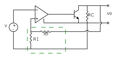

Per prima cosa, viene chiesto di trovare e disegnare la rete di retroazione e determinarne il tipo ed i parametri:
Ho tratteggiato in verde la rete di retroazione, che dovrebbe essere composta dalle resistenze RF ed R1 ed il tipo di retroazione dovrebbe essere quindi SERIE-PARALLELO. Infine, i parametri di questa rete, dovrebbero essere:
(resistenza di ingresso alla porta 1, cortocircuitando la porta 2);
(resistenza di ingresso alla porta 2, aprendo la porta 1);
(dove con vf intendo la tensione della porta 1, quindi tensione di ingresso, fratto quella di uscita).

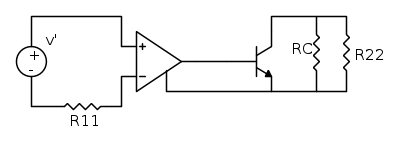

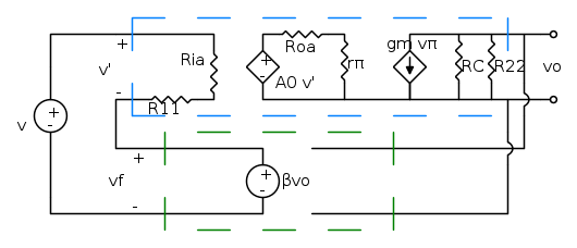

Dopodiché, mi viene chiesto di disegnare il circuito equivalente alle variazioni della catena diretta (o ciclo aperto), comprensivo degli effetti di carico della retroazione.
Quindi, questo è il circuito a ciclo aperto:

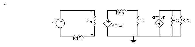

e questo il sui circuito equivalente, comprensivo degli effetti di carico della retroazione:
Dove Ria è la resistenza d'ingresso dell' op-amp, vd è la tensione ai suoi capi, Roa la resistenza d'uscita dell' op-amp e poi gm e rpigreco sono i parametri differenziali del BJT.
Dopodiché viene chiesto di trovare in forma simbolica i valori di Af, Rif e Rof, che corrispondono al guadagno, resistenza d'ingresso e d'uscita del nuovo amplificatore che racchiude appunto gli effetti di carico della retroazione; questo è quindi il circuito a ciclo chiuso che si intende (ho tratteggiato in azzurro l'amplificatore, in verde la retroazione):
Poiché abbiamo un tipo di retroazione S-P, risultano:
dove A è il nuovo guadagno dell'amplificatore;
dove Ri = Ria + R11;
dove Ro= RC // R22;
Per il calcolo di A, si vede che si tratta di un op-amp con un partitore in ingresso e in uscita, in cascata ad un emettitore comune; facendo i calcoli, si ottiene:
Infine, viene richiesto di calcolare il punto di lavoro, quindi la Vo e i parametri differenziali del BJT: devo quindi risolvere il circuito non più in AC, ma in DC e ottengo quindi questo circuito:
e qui ho un intoppo... credo che debba considerare l'amplificatore ideale, ma non riesco ancora a capire come trovarmi la corrente di collettore per poi trovarmi infine
ed
... qualcuno mi sa dare una mano? e i procedimenti fatti fin qui, sono giusti?
grazie per l'attenzione!

I conti fatti mi sembrano giusti, anche se fanno male al cuore
. Sto facendo anch'io lo stesso argomento a lezione (settimana scorsa) e il prof ha detto che questo metodo e` meglio buttarlo via perche' oltre a introdurre delle approssimazioni, e` macchinoso e forza un circuito a diventare come lo schema a blocchi A per beta ma e` una forzatura. Meglio usare il metodo del guadagno asintotico, che e` esatto e non richiede dei funambolismi per trovare il guadagno ad anello chiuso e le impedenze di ingresso e uscita.
Per trovare la corrente di collettore, se si puo` considerare l'operazionale ideale, o per lo meno con guadagno molto grande, si dice che quel circuito guadagna 1+RF/R1=101 volta. La tensione di uscita vale quindi 101*25mV=2.525V e quindi la caduta di tensione sulla Rc vale 5V-2.525V=2.475V.
La corrente che passa nella RC vale quindi 9.94mA. Di questa corrente una piccolissima parte va in RF, con ottima approssimazione 2.525V/(RF+R1)=50uA.
Anche se l'operazionale non fosse ideale, nella Ri dell'operazionale non scorre praticamente corrente perche' ai suoi capi non c'e` tensione (vedi qui viewtopic.php?t=16478#p112710).
La corrente di collettore vale quindi 9.9mA dai cui puoi calcolare gm e rpi. Nota che in un emettitore comune l'amplificazione in tensione e` con approssimazione molto buona pari a -VRC/VT dove VRC e` la tensione che cade sulla resistenza di collettore (in questo caso 2.5V circa) e VT i soliti 25mV circa. Lo stadio a transistore guadagna quindi circa -100 volte.
In realta` c'e` ancora da calcolare la partizione fra Ro dell'operazionale e rpi e quindi il guadagno con questo partitore scende a -50 volte circa. Il guadagno complessivo di A va quindi dalle parti di 100000 volte. Da qui continua tu, ma sappi che ti stanno facendo fare una cosa vecchia che non ha piu` nessun senso fare in quel modo.

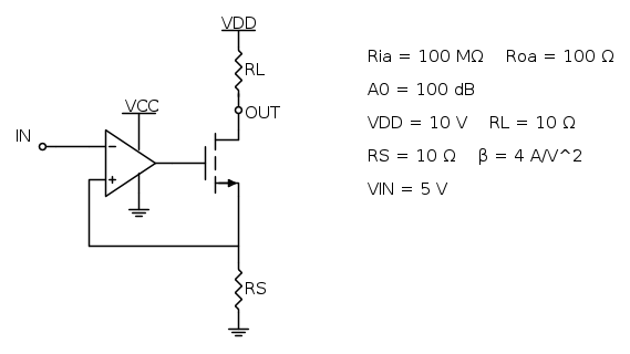

Scusate se rompo di nuovo, ma mi trovo davanti ad un altro problema
Dunque l'esercizio è questo:
Innanzitutto, ha un tipo di retroazione PARALLELO-PARALLELO? mi viene subito da pensare così, visto che ho un inseguitore... sbaglio?

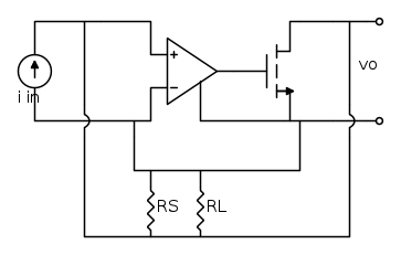

Comunque, con la convinzione di tale retroazione, vado a disegnarmi il circuito in AC, evidenziando la retroazione; non sapendo né leggere, né scrivere, metto tutte e due le resistenze nella retroazione, tanto so che, al massimo, se qualcuna non ne dovesse far parte, me ne accorgerei subito, una volta fatta la caratterizzazione della retroazione ed è qui che ho un risultato che mi fa un po' storcere il naso e ritornare indietro sui miei passi: facendo i calcoli, mi esce che sia
che
e
sono nulli!
Quindi, o ho sbagliato a dire che è un PARALLELO-PARALLELO, o ho disegnato male il circuito, oppure tutteddue!
ecco come ho ridisegnato il circuito:
Ancora grazie mille per l'attenzione!

A me quel circuito li non sembra stabile. Controlla se lo hai disegnato giusto, magari sbaglio io.
