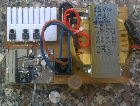

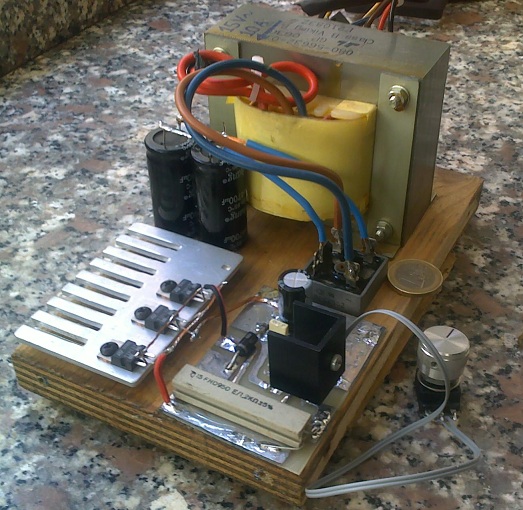

Messaggioda Foto Utenterusty » 4 giu 2013, 15:56
Tensione di uscita va bene 15 Vca, corrente almeno 10 A :!:
Non so' quanto venga a costare, parliamo di un trasformatore da 150-160 W, io ne ho trovato uno simile a quello che vorresti tu, e ci ho fatto un alimentatore variabile da 10A (in realta' mi da' picchi di 11 A, il fusibile del mio tester se n'è accorto ;-) ).
Questo è il mio, circa 160 W, preso da un gruppo di continuita' della Trust. (costo = 0 €)
viewtopic.php?f=18&t=44797
Alcune foto "under construction"
Foto Utenterusty
4.075 2 9 11
Messaggi: 1578

[8] Re: Alimentatore High Power
Messaggioda Foto Utentemarco438 » 4 giu 2013, 17:28
Tutto considerato forse sarebbe meglio se il trasformatore erogasse 18V (con 15V mi sembra un po' stringato).
Gia che c'eri, Foto Utenterusty potevi mettere anche lo schema elettrico ad uso e consumo dei partecipanti il forum. :D
[9] Re: Alimentatore High Power
Messaggioda Foto Utenterusty » 4 giu 2013, 17:45
Foto Utentemarco438 lo schema è quello classico con 317 piu' 3 TIP137 a base comune che ho usato come buffer di corrente. Se interessa faccio lo schemino in FC ma è banale ;-)
In realta' 15V raddrizzate superano i 20V continui, dovrebbe bastare (mi pare di ricordare dropout di circa 2 V per il 7815).
Il mio è da 15-16 che raddrizzate mi danno circa 21 V.
P.S. La costruzione per ora è molto grezza, poi con il plexiglass e lo schermino lcd retroilluminato verra' piu' presentabile :-P
Foto Utenterusty
4.075 2 9 11
Messaggi: 1578
