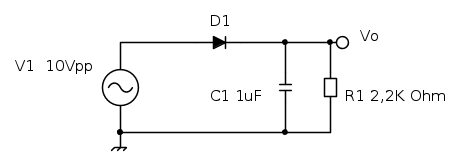

Buona sera, come da titolo volevo sapere quale serie di diodi può soddisfare le mie necessità, ho bisogno di diodi in grado sopportare una tensione negativa non che non supera i -6V, ma soprattutto che entrino in piena conduzione se polarizzati direttamente con correnti piccolissime sull'ordine del mA quindi circa 1-2mA ovviamente le tensioni max di lavoro sono inferiori a 6V e le correnti sull'ordine dei 3-4mA...

Un 1N4148 fa al caso tuo.

Già testati, purtroppo non vanno in conduzione con quelle correnti... :(

C'è qualcosa che non mi torna.
La tensione V_\text{AK} deve essere superiore di \approx 0,65\, \text{V}.
Posta lo schema (in Fidocad) del circuito che hai costruito, per favore.
www.nxp.com/documents/data_sheet/1N4148_1N4448.pdf
EDIT: hai pensato di usare eventualmente un diodo Shottky?

Messaggioda Foto UtenteOmniaHD » 5 giu 2013, 20:24
Ovviamente non è questo il circuito, ma è concettualmente analogo, il diodo non va in conduzione e non ho tensione in Vo, mi servirebbe un diodo più sensibile... non posso diminuire la resistenza poiché devo rettificare il segnale pulsante con massimo 1uF di condensatore...

Messaggioda Foto Utentesimo85 » 5 giu 2013, 20:39
Posta il circuito originale per favore. Riassumi bene anche i valori di tensione di entrata, per esempio se la tensione va a -5V rispetto a GND si o no.

Messaggioda Foto UtenteOmniaHD » 5 giu 2013, 20:52
E un sistema a mo di multiplazione PAM - TDM con Amux realizzati a transistors con relativa conversione analogico/digitale del segnale e temporizzazioni. I segnali di trama vengono equalizzati e filtrati, è una catena abbastanza lunga da rappresentare, essenzialmente il mio problema è quello rappresentato nello schema soprastante, mi servirebbe un diodo capace di lavorare con correnti intorno all'1mA.
EDIT Il gen di alternata è 10V picco picco con valore medio 0V.

Mah, dovrebbe andare, un 1N4148.
Per favore specifica meglio il circuito:
  • circuito completo
  • resistenza del generatore
  • frequenza in gioco
Ciao,
Pietro.

OmniaHD ha scritto:mi servirebbe un diodo capace di lavorare con correnti intorno all'1mA.
L' 1N4148 lavora a correnti di 1mA. Ricordo di aver fatto anche test di laboratorio ed aver misurato la corrente inversa aiutandomi con un accendino .. ti assicuro che ho misurato 1mA in polarizzazione diretta. :-)

PietroBaima ha scritto:Mah, dovrebbe andare, un 1N4148.
  • circuito completo
Ciao,
Pietro.
Circuito come citato sopra non posso rappresentarlo completamente, ma quello rappresentato sopra è analogo.
Resistenza del generatore, l'uscita è di un op amp che in cortocircuito eroga max 60mA non saprei definire la resistenza interna.
Per 1 uF le frequenze vanno da 8KHz fino a 16KHz
@simo85
Il problema è che a quelle correnti, con 5v di entrata non mi tira fuori su R1 4V (con C1 colle gato che scollegato).
Ultima modifica di Foto UtenteOmniaHD il 5 giu 2013, 21:04, modificato 1 volta in totale.
