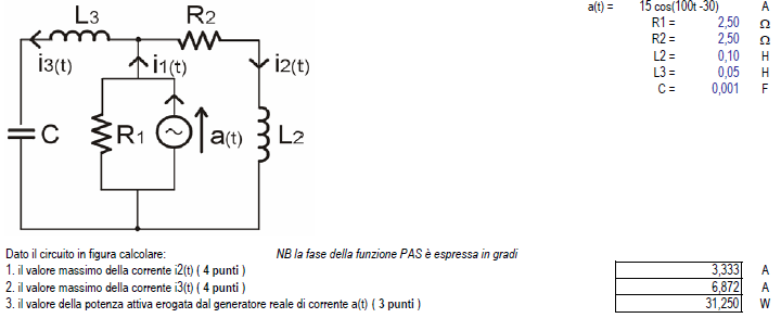

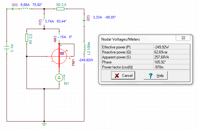

Ho risolto questo circuito con TINA. Il punto 1 e 2 risultano corretti rispetto ai risultati forniti dal testo mentre il punto 3 no. Chiedo quindi se si possa trattare di un mio errore, GRAZIE.

Per rispondere al tuo dubbio ti basterà inserire un amperometro sul ramo di R1 per calcolare poi le potenze sui due resistori R1 ed R2 e confrontare la loro somma con l'indicazione del wattmetro.
