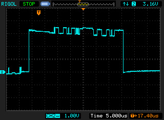

Ciao a tutti, è ormai da giorni che sto cercando di far comunicare il modulo Sram della microchip siglato 23CL1024 con il PIC18f45k20.
Leggendo le application note AN1287e AN1484 ho preso spunto sia per il codice che per i collegamenti fra i due dispositivi.
Nella fase successiova ho settato tutti i registri del mo PIC per abilitare la comunicazione SPI.
Testando con l'oscilloscopio la comunizaione mi sono accorto che il modulo sram, una volta interrogato, mi risponde ma il segnale non è preciso; sembrano sbalgiati i livelli di tensione.
Vi riporto una foto della misura così riesco a farmi capire:
SRAM --> PIC
mentre la comunicazione dal PIC al modulo Sram sembra corretta:
PIC --> SRAM
Avete qualche suggerimento.

Messaggioda Foto UtenteCandy » 9 giu 2013, 15:50
Dalla descrizione del problema, non si capisce nulla.
Dalla prima immagine postata, sembra che un dispositivo tenti di comunicare, mentre un altro sta forzando un livello logico anomalo.
Quanti nodi ci sono sul BUS? Quando il master attende la risposta, porta la linea dati in lettura?

Pare che lo stadio d'uscita della ram abbia bisogno di un pull-down in fase di comunicazione. Hai letto bene il datasheet?
edit: in effetti quello non è proprio un comportamento da alta impedenza. Non ha molto senso, il ds cosa dice?

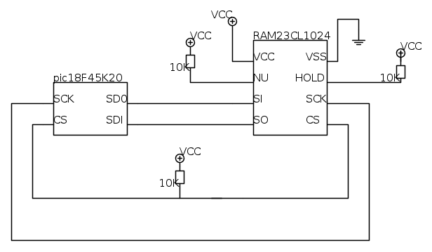

Serve uno schema elettrico.
Il bus è composta dal master (il PIC) e un solo modulo slave (l'SRam).
Questo è lo schema:
Preso dal datasheet del modulo ram:

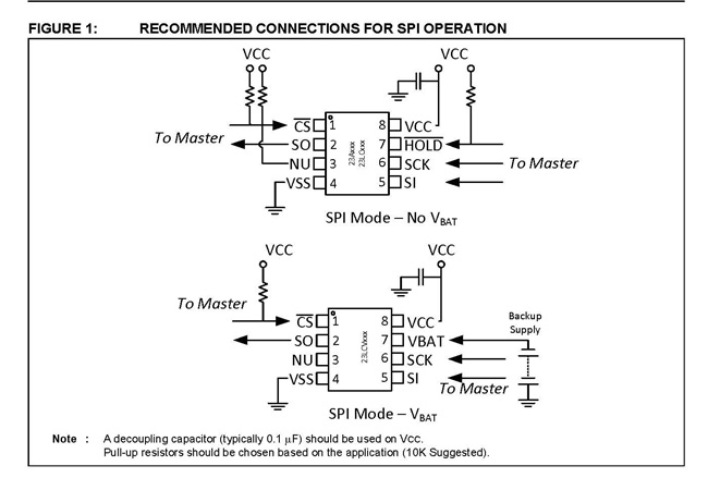

Il datasheet non riporta nessuna resistenza di pull-down sulle linee di comunicazione.
Avrei in mente l'ennesimo tentativo ma correggetemi se dico cavolate.
Posso provare a scollegare la linea in uscita dalla ram dal PIC,
e collegarci una resistenza di pull-down per vedere se la misura con l'oscilloscopio rientra nella norma.
Grazie per l'aiuto.

Messaggioda Foto UtenteTardoFreak » 9 giu 2013, 22:18
Uhm :-k
Sei sicuro che il pin d' ingresso dati (del PIC) sia effettivamente configurato come un ingresso?
A giudicare dal segnale da te postato sembra proprio che la RAM cerchi di rispondere ma "faccia a testate" con un pin che, invece di essere un ingresso, è un' uscita.

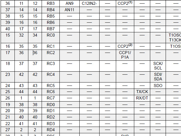

Messaggioda Foto Utentericello9 » 9 giu 2013, 22:35
IL pin con la funzione SDI è il numero 23 che corrisponde alla porta RC4.
Senza titolo-1.jpg (153.86 KiB) Osservato 4384 volte
e l'impostazione che ho usato per definire il pin come ingresso è:
Codice: Seleziona tutto
   LATB = 0x00;
   TRISB = 0b00000000;
   LATC = 0x00;
   TRISC = 0b11010000;
   Init_SPI();
Sembra corretta!
