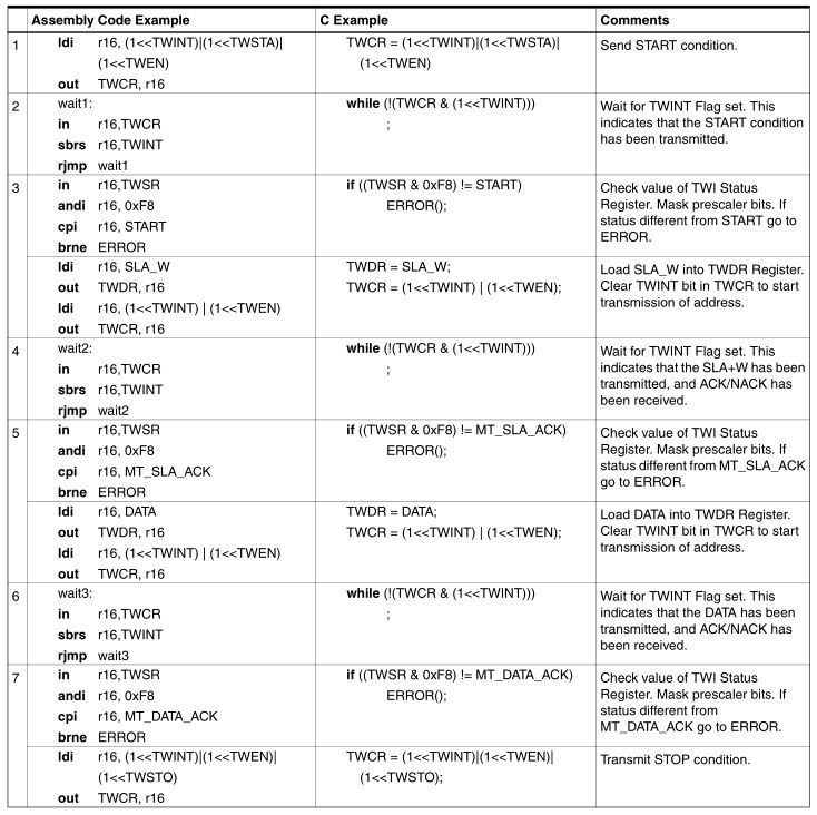

Salve, devo visualizzare su di un display data e ora di un RTC DS1307 tramite il protollo TWI dell'atmega8535. Mi potreste dare una mano per iniziare a fare ciò? lo devo fare in Assembly...

Quello che chiedi è molto vasto. Prova a fare richieste più specifiche dei problemi che sti incontrando in fase di progettazione.

Nel datasheet dell'ATmega8535 è spiegata tutta la procedura per filo e per segno per la comunicazione I2C (chiamata anche TWI), con esempi sia astratti che in assembly ed in C. Pagine 185 e seguenti; in particolare a pagina 187 c'è un primo esempio in assembly e C, commentato, da cui puoi tranquillamente partire.
Più di così... :-)
PS Ovviamente do per scontanto tu conosca bene il protocollo; nel caso così non fosse, ti consiglio innanzitutto di studiarlo bene, facendo ad esempio riferimento al datasheet del DS1307, che è molto chiaro in merito.
